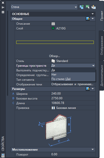

- Выберите объект, для которого требуется задать значение свойства "Границы пространств", и дважды его щелкните.
- В палитре свойств найдите параметр "Границы пространств" следующим образом:
| Тип объекта
Местоположение параметра "Границы пространств"
| Архитектурные объекты
Категория "Общие"
| Объекты линий:
Категория "Дополнительные"
Прим.: При открытии чертежа в среде адаптера объектов инструментарий AutoCAD Architecture 2024, в том числе в приложениях AutoCAD, Civil 3D или Land Desktop, а также при запуске инструментарий AutoCAD Architecture 2024 в режиме AutoCAD свойство «Границы пространства» не отображается. Доступ к нему имеется только в полных версиях инструментарии AutoCAD Architecture и MEP.
- Для свойства "Границы пространств" выберите одно из следующих значений:
- "По стилю" ("Да" или "Нет"): данный объект использует значение параметра "Границы пространств", заданное в стиле объекта. Это значение используется по умолчанию для объектов, зависящих от стилей.
- Да: данный объект может служить границей ассоциативных пространств.
- Нет: данный объект не может служить границей ассоциативных пространств.
