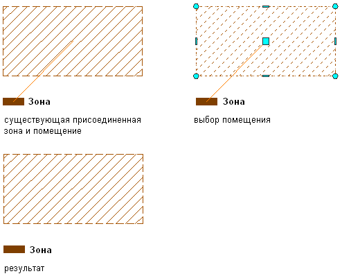

Данная процедура позволяет отсоединять пространства и зоны от некоторой зоны.
Можно отсоединять только непосредственно прикрепленные пространства или зоны.
  1. Выберите зону, от которой требуется отсоединить пространство или зону.
  2. Отсоедините пространство или зону одним из следующих способов:
    • Нажмите ручку отсоединения (со знаком "минус") на соединительной линии с прикрепленным пространством или зоной.
    • Щелкните вкладку "Зона"панель "Редактирование""Отключить". После этого выберите пространство или зону, которую требуется отсоединить от зоны, и нажмите клавишу Enter.
