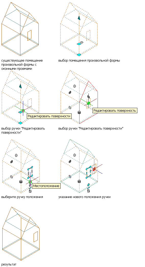

Эта процедура используется для перемещения проемов на поверхности 3D пространства произвольной формы.
- Выберите пространство, в котором требуется переместить проем поверхности и нажмите ручку "Редактировать поверхности".
- Нажмите ручку для поверхности с проемом, который требуется переместить.
- Выберите ручку "Расположение" проема и переместите ее в нужное положение на поверхности.
Перемещение проема окна на поверхности пространства произвольной формы
Прим.: Перемещение проема на другую поверхность или вне пространства приведет к созданию нулевой площади проема.
- Для выхода из режима редактирования поверхности нажмите ручку "Завершить редактирование поверхностей".
