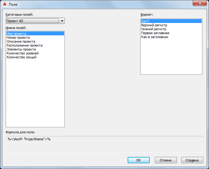

- Если требуется задать поле по умолчанию, используемое для каждого объекта или стиля, присоединенного к набору характеристик, щелкните правой кнопкой мыши на столбце "По умолчанию" и нажмите "Вставить поле".
- В настройке "Категория поля" выберите нужную категорию.
- В настройке "Имена полей" выберите нужное поле для ввода.
Для некоторых имен полей требуется дополнительная информация, например информация об имени или характеристике поля.
- Выберите формат текста для текста поля.
- Нажмите "OK".
