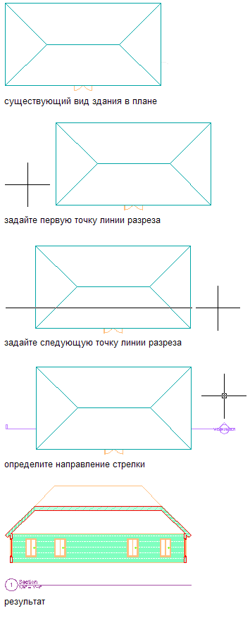

Линия разреза и обозначения
Линия разреза определяет границы разреза, извлекаемого из модели здания. Линии разреза могут быть прямыми или ломаными. Можно также указать длину, глубину и высоту области, определяемой линией разреза. Обозначения разреза, которые обычно содержат букву или цифру и указывают направление разреза, отображаются на каждом конце линии разреза.
Прим.: По умолчанию высота линии разреза является границей или высотой модели. Если требуется изменить высоту, выберите линию разреза и в палитре свойств измените значение параметра "Использовать границы модели по высоте" на "Нет".
После начертания линии разреза создается объект разреза или вид на псведоразрез с линии.
Создание разреза
