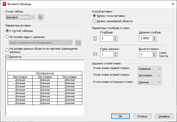

Диалоговое окно "Вставка таблицы"
Создание пустого объекта-таблицы.
ТАБЛИЦА (команда) найти
Вставка пустой таблицы в чертеж.
Список параметров
Отображаются следующие параметры.
Стиль таблиц
Выберите на текущем чертеже стиль таблиц, на основе которого требуется создать таблицу. Можно создать новый стиль таблиц, нажав кнопку рядом с раскрывающимся списком.
Параметры вставки
Определение способа вставки таблицы.
Запуск их "Пустой таблицы"
Создание пустой таблицы, которую можно заполнить данными вручную.
Запуск в поле "Связь с данными"
Создание таблицы по данным из внешней электронной таблицы.
Запуск из окна "Извлечение данных" (недоступно в AutoCAD LT)
Запуск Мастера извлечения данных.
Просмотр
Управление отображением образца предварительного просмотра. Если таблица пустая, образец представляет собой пример стиля таблицы. При создании с таблицей связи образец соответствует полученной таблице. Снимите флажок для увеличения производительности при работе с большими таблицами.
Способ вставки
Задание расположения таблицы.
Запрос точки вставки
Задание расположения левого верхнего угла таблицы. Можно воспользоваться устройством указания или ввести координаты в командной строке. Если в стиле таблицы определено направление построения таблицы снизу вверх, точка вставки соответствует левому нижнему углу таблицы.
Запрос занимаемой области
Задание размера и расположения таблицы. Можно воспользоваться устройством указания или ввести координаты в командной строке. При выборе этого параметра число столбцов и строк, а также ширина столбцов и высота строк зависят от размера рамки и параметров столбцов и строк.
Строки и столбцы
Задание числа и размера столбцов и строк.
Значок столбца
Обозначение столбцов.
Значок строки
Обозначение строк.
Столбцы
Задается количество столбцов. При выборе параметра "Запрос занимаемой области" и задании ширины столбцов включается параметр "Авто", и количество столбцов вычисляется в соответствии с шириной таблицы. Если указан стиль таблиц, содержащий исходную таблицу, можно выбрать количество дополнительных столбцов, которые требуется добавить к этой исходной таблице.
Ширина столбцов
Задание ширины столбцов в таблице. При выборе параметра "Запрос занимаемой области" и задании числа столбцов включается параметр "Авто", и ширина столбцов вычисляется в соответствии с шириной таблицы. Минимальная ширина столбцов — один печатный символ.
Строки данных
Задается число строк. При выборе параметра "Запрос занимаемой области" и задании высоты строк включается параметр "Авто", и число строк вычисляется в соответствии с высотой таблицы. Стиль таблиц со строкой названия и строкой заголовка определяет таблицу, содержащую как минимум три строки. Минимальная высота строки составляет одну строку текста. Если указан стиль таблиц, содержащий исходную таблицу, можно выбрать количество дополнительных строк данных, которые требуется добавить к этой исходной таблице.
Высота строки
Задается высота строки в строках текста. Высота строки текста зависит от высоты текста и отступов от границ ячеек; эти параметры задаются в стиле таблиц. При выборе параметра "Запрос занимаемой области" и задании числа строк включается параметр "Авто", и высота строк вычисляется в соответствии с высотой таблицы.
Задание стилей ячеек
Применяется к стилям таблиц, не содержащим исходную таблицу; определяет стиль ячеек для строк новой таблицы.
Стиль ячеек первой строки
Определение стиля ячеек для первой строки в таблице. По умолчанию применяется стиль ячеек "Название".
Стиль ячеек второй строки
Определение стиля ячеек для второй строки в таблице. По умолчанию применяется стиль ячеек "Столбец".
Стили ячеек остальных строк
Определение стиля ячеек для всех остальных строк в таблице. По умолчанию применяется стиль ячеек "Данные".
Параметры таблицы
Прим.: Раздел "Параметры таблицы" отображается только при использовании стиля таблиц на основе существующей таблицы.
Для стилей таблиц, содержащих исходную таблицу, задаются элементы из исходной таблицы, загружаемые при вставке.
Текст ячеек-меток
При вставке новой таблицы в нее копируется текст, обнаруженный в строках названия и заголовка исходной таблицы.
Текст ячеек с данными
При вставке новой таблицы в нее копируется текст из строк данных исходной таблицы.
Блоки
При вставке новой таблицы сохраняются блоки из исходной таблицы.
Сохранять переопределения стилей ячеек
При вставке новой таблицы сохраняются переопределения стилей ячеек из исходной таблицы.
Связи с данными
При вставке новой таблицы сохраняются связи с данными из исходной таблицы.
Поля
При вставке новой таблицы сохраняются поля из исходной таблицы.
Формулы
При вставке новой таблицы сохраняются формулы из исходной таблицы.
