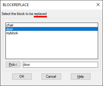

Замена всех экземпляров указанного блока другим блоком.
Прим.: Команда -BLOCKREPLACE заменяет все экземпляры указанного блока другим блоком из командной строки.
найти
Инструмент BLOCKREPLACE ищет по всему чертежу заданный блок и заменяет его на другой блок, который указан пользователем. После этого можно использовать команду ОЧИСТИТЬ, чтобы удалить неиспользуемое определения блока из чертежа.
Укажите имя блока для поиска, выбрав его из списка или нажав кнопку «Выбрать» и выбрав блок в чертеже.
Укажите блок для замены.
