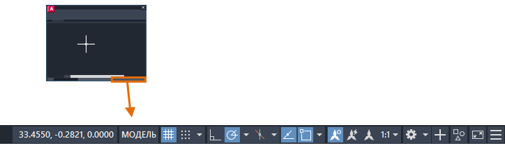

Строка состояния обеспечивает быстрый доступ к наиболее часто используемым режимам и инструментам рисования. Так строка состояния выглядит по умолчанию.
Строка состояния отображается в правом нижнем углу окна приложения.

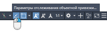

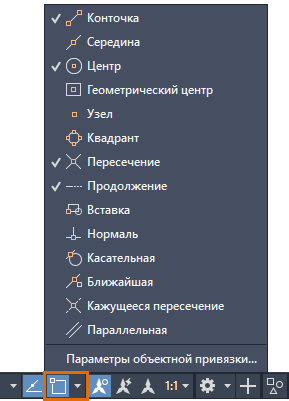

Выберите, какие инструменты необходимо отображать в строке состояния, а какие — скрыть.
В строке состояния также возможно отображение координат курсора. По умолчанию отображение координат отключено.

F3 | ![]() | Объектная привязка | Включение и отключение объектной привязки. |
F4 | ![]() | 3D-объектная привязка | Включение и отключение дополнительных режимов объектной привязки для 3D. |
