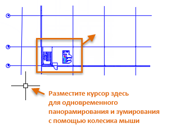

Вот как можно минимизировать использование функции панорамирования, объединив ее с зумированием.
При приближении таким образом фокус будет перемещаться к центру чертежа.

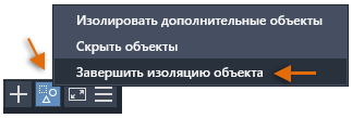

Большие и сложные чертежи затрудняют визуальное восприятие. Это может замедлить работу и привести к ошибкам при панорамировании и зумировании. Обычно ненужные в определенный момент слои отключаются или замораживаются. Временно скрыть области чертежа можно с помощью функции «Изолировать объекты».
Операция «Изолировать объекты» скрывает все, кроме выбранных объектов.

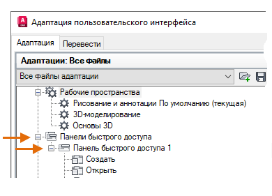

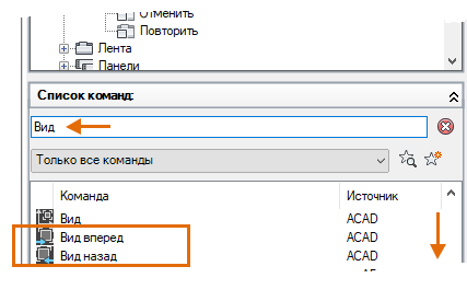

Хотели бы переключаться между предыдущими видами на панели быстрого доступа?
У нас хорошая новость: это просто настроить.

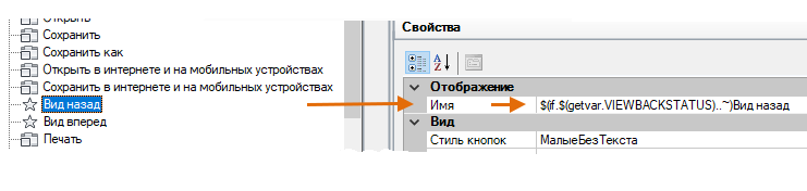

Например, свойства команды «Вид назад» показаны ниже.
Эти два макроса делают неактивными кнопки «Вид назад» и «Вид вперед» при достижении начала или конца последовательности предыдущих видов.
