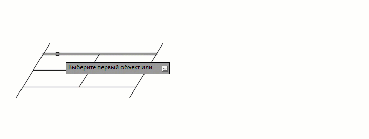

Функция просмотра команды включена по умолчанию. Чтобы убедиться в этом, выполните следующие действия.

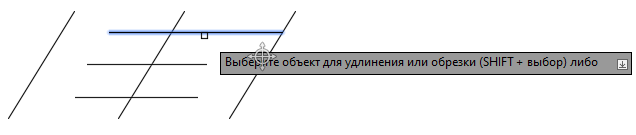

Введите уд (команда УДЛИНИТЬ) в командном окне или в поле динамического ввода и нажмите ENTER.
Появится предварительное изображение удлиненной линии. Удлинение является временным до тех пор, пока линия не будет выбрана.
Если команда УДЛИНИТЬ была завершена, введите в командной строке обрезать.
Отобразится изображение предварительного просмотра результатов обрезки. Рядом с прицелом также отображается значок курсора, указывающий на операцию обрезки.

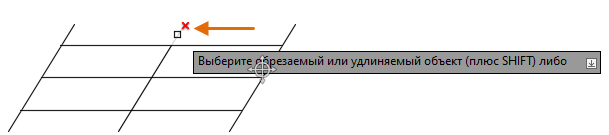

Предположим, что функция просмотра команды уже включена, но интерактивное изображение предварительного просмотра не отображается в ходе редактирования.
Функция просмотра команды поддерживает большинство 2D-объектов. Однако просмотр команды может не работать, если операция редактирования, которую вы пытаетесь выполнить, не применима к данному объекту. Кроме того, изображение предварительного просмотра может не отображаться, если текущая команда не поддерживает функцию просмотра команд.

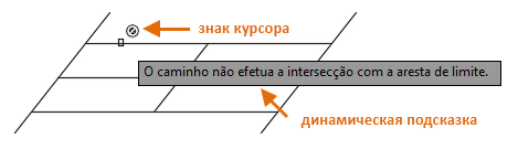

Обычно в командном окне AutoCAD можно увидеть сообщения об ошибках или уведомления о том, почему не удается выполнить те или иные действия. Функция просмотра команды с активными значками курсора и динамическим вводом позволяет увидеть, выполнима ли текущая операция и какими могут быть ее результаты, не завершая команду и не выполняя ожидаемое действие.
Когда функция динамического ввода включена, запросы отображаются в подсказке возле курсора. Таким образом, при внесении изменений в чертеж можно видеть поддерживаемые объекты, операции и сообщения об ошибках, не переводя фокус с положения курсора на командную строку и обратно.
Значки курсора — это значки, отображаемые рядом с курсором-перекрестьем или курсором-прицелом. Эти динамические значки указывают на операцию редактирования, которую предстоит выполнить.
При наведении указателя на объект, расположенный на заблокированном слое, отображается значок блокировки (
). Чтобы выбрать желаемый объект, разблокируйте слой.
Значок запрета (
) указывает на то, допустим ли объект или операция, что очень удобно в работе. Он позволяет понять, поддерживается ли выполняемое действие, например, если используется слишком большой радиус при создании сопряжения или если выбрана некорректная граница для обрезки. Изображение предварительного просмотра отсутствует, пока не будет выбран поддерживаемый объект или допустимое действие для активной команды.
