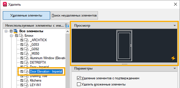

Удаление неиспользуемых элементов

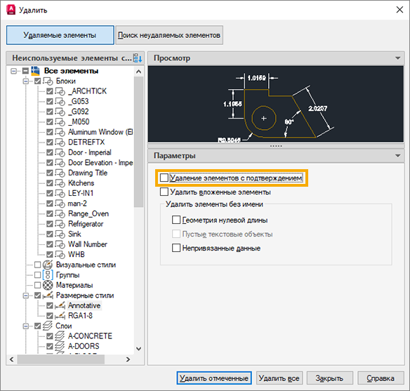

Откроется диалоговое окно «Удалить». Есть два списка для просмотра:
Кроме того, можно пропустить процесс выбора очищаемых элементов, нажав «Удалить все», чтобы удалить все неиспользуемые элементы.
Если установлен флажок «Удаление элементов с подтверждением», будет предложено подтвердить каждый удаляемый элемент. Снимите этот флажок, чтобы пропустить шаг подтверждения.
Удаление вложенных элементов
Удаление из чертежа неиспользуемых именованных объектов, содержащихся внутри других неиспользуемых именованных объектов.

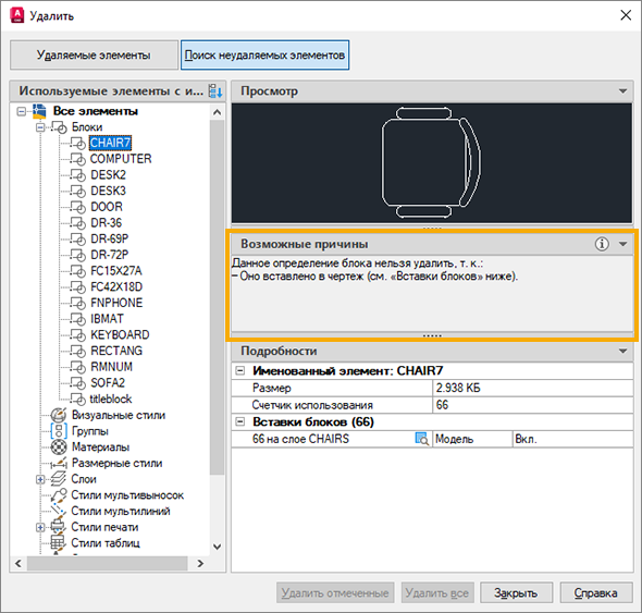

Возможно, есть элемент, который требуется удалить, но он не отображается в списке «Неиспользуемые элементы с именем». Список «Поиск неудаляемых элементов» используется для просмотра именованных элементов, используемых в чертеже.
При выборе элемента отображается предварительный просмотр и список возможных причин, по которым объект не может быть удален.

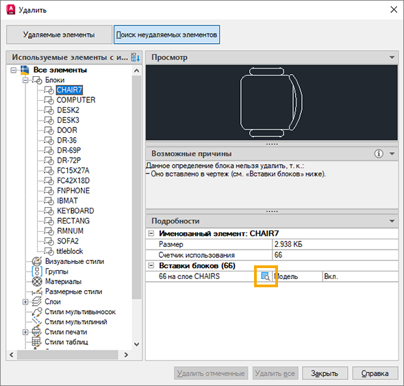

 В области «Подробности» можно просмотреть размер элемента и количество его отображений в чертеже. Для выбора элементов на чертеже щелкните значок «Выбрать объекты» рядом с элементом, который требуется выбрать на чертеже.
При нажатии кнопки «Выбрать объекты» закрывается диалоговое окно «Удалить» и выбираются объекты на чертеже.

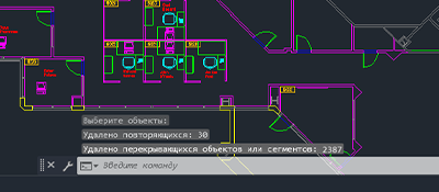

Попробуйте воспользоваться этой командой. Используйте один из собственных чертежей или пример чертежа Floor Plan Sample.DWG, представленный в следующих разделах.
Откроется диалоговое окно «Удалять повторяющиеся объекты». Используйте параметры по умолчанию.
Этот чертеж выглядит так же, как и раньше. Несмотря на то что неаккуратности не были видны, удалены 30 дублирующихся объектов и 2387 перекрывающихся объектов и сегментов линий.
