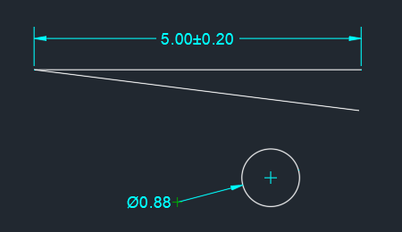

Размерные субстили позволяют получить уникальные свойства для различных типов размеров, например линейных, радиальных или выносок, сохраняя при этом общедоступный размерный стиль. Например, если вам когда-либо было нужно, чтобы линейные размеры отличались от радиальных, вам подойдут размерные субстили.
Размерный субстиль:
Предположим, что все линейные размеры должны иметь допуск. Но допуски для других типов размеров, например угловых и диаметральных, не нужны.

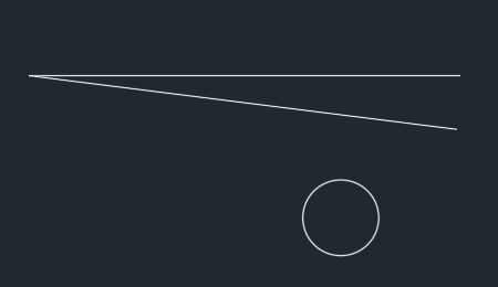

  1. Откройте новый чертеж и нарисуйте две линии и окружность, как показано на изображении.

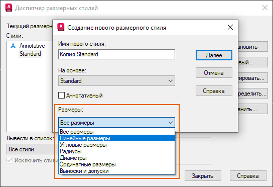

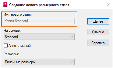

  4. Нажмите кнопку «Новый», как если бы требовалось создать размерный стиль.
  5. В диалоговом окне «Создание нового размерного стиля» щелкните раскрывающийся список «Размеры:» и выберите «Линейные размеры».
    Прим.: При выборе определенного типа размера текстовое поле «Имя нового стиля» деактивируется, так как этот стиль является субстилем выбранного размерного стиля, с которым вы начали работу.
  6. Нажмите кнопку «Далее».

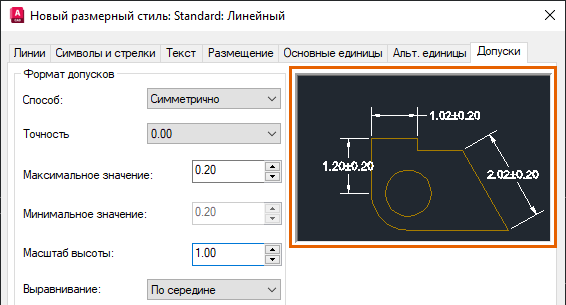

    Откроется диалоговое окно «Новый размерный стиль». Название и область предварительного просмотра указывают на то, что это субстиль стандартного размерного стиля, и что он будет применяться только к линейным размерам.
    Теперь можно изменить параметры субстиля. Этот субстиль используется автоматически, если текущим является основной стиль «Стандартный» и вы создаете линейный размер.

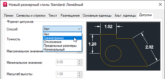

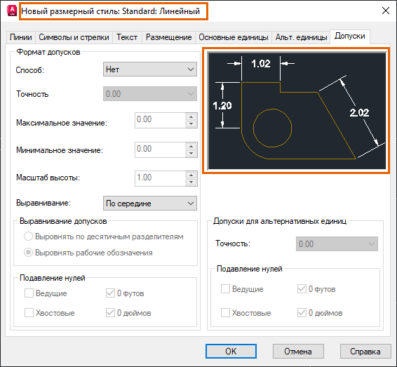

  7. Перейдите на вкладку «Допуски».
  8. В раскрывающемся списке «Способ» выберите «Симметрично».
  9. Введите 0,20 в поле «Максимальное значение».
    Область предварительного просмотра обновляется, и в ней отображается допуск для линейных размеров.
  10. Нажмите «ОК», а затем «Закрыть», чтобы выйти из Диспетчера размерных стилей.

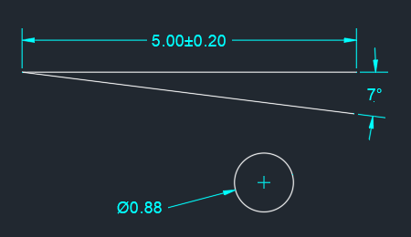

    Теперь необходимо добавить несколько размеров, чтобы попробовать применить субстиль. Текущий стиль — «Стандартный», поэтому любые добавленные размеры будут использовать этот стиль, но только линейные размеры должны иметь значение допуска.
  11. Перейдите на вкладку «Аннотации» > панель «Размеры» > «Размер». найти
  12. Выберите горизонтальную линию и разместите размер.
    Прим.: Если клавишу ENTER не нажимать, можно продолжить выбор объектов для создания дополнительных размеров.

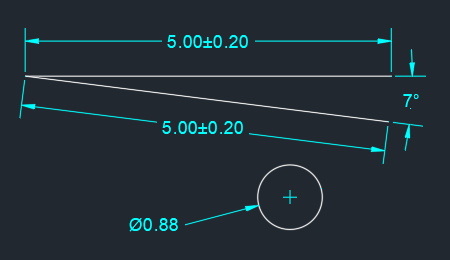

  13. Выберите окружность для размещения диаметрального размера.
  14. В командной строке введите А, чтобы добавить угловой размер. Выберите две линии.
  15. Выберите другую линию, чтобы добавить другой линейный размер, разместите размер, а затем нажмите клавишу ENTER для завершения команды РАЗМЕР.
    Несмотря на то что все размеры используют один и тот же стиль, допуск имеется только в линейных размерах.

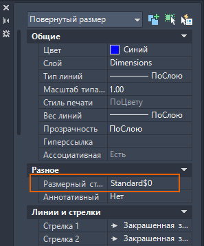

  16. Выберите один из линейных размеров, щелкните правой кнопкой мыши и выберите «Свойства».
    Размерный стиль отображается как «Standard$0», так как он является субстилем.

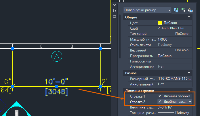

Прежде чем перейти к рассмотрению переопределений размерных стилей или субстилей, рассмотрим самый простой способ переопределения параметров размерного объекта. В этом примере мы изменим свойства существующего размера. Эти изменения применяются только к выбранному размеру и не влияют на сам размерный стиль.
  1. Откройте образец чертежа Wall Base.dwg в папке C:\Program Files\Autodesk\AutoCAD <номер версии>\Sample\Sheet Sets\Architectural\Res.
  2. Выберите существующий размер, щелкните правой кнопкой мыши и выберите «Свойства».
  3. Измените любое из свойств размера. Например, измените стиль стрелок на «Двойная засечка».
  4. Чтобы восстановить свойства размерного стиля, выберите размер, щелкните правой кнопкой мыши и выберите «Удалить переопределения стиля».

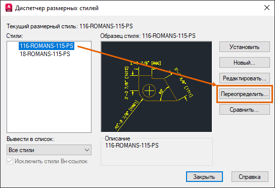

  2. Перейдите на вкладку «Главная» > развернутую панель «Аннотации» > «Размерный стиль». найти

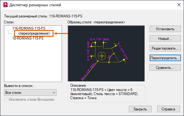

  3. В Диспетчере размерных стилей выберите размерный стиль 116-ROMANS-115-PS и нажмите кнопку «Установить».

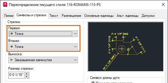

  4. Нажмите кнопку «Переопределить».

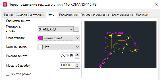

  5. В диалоговом окне «Переопределение текущего стиля» перейдите на вкладку «Символы и стрелки».
  6. Выберите «Точка» в раскрывающемся списке «Первая». Вторая стрелка автоматически изменяется на точку, чтобы соответствовать первой.
  7. Перейдите на вкладку «Текст».
  8. Измените текстовый стиль на «Стандартный», а цвет текста на «Фиолетовый».
    Область предварительного просмотра обновляется и отображает новые настройки.
  9. Нажмите «ОК».
    Диспетчер размерных стилей указывает на то, что стиль имеет переопределения.
  10. Нажмите кнопку «Закрыть».

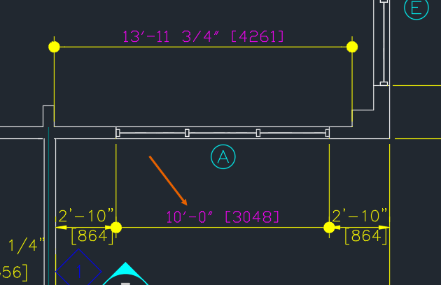

  12. Создайте размер в любом месте чертежа.
    Для размера используются настройки переопределения текущего размерного стиля, заданные в Диспетчере размерных стилей.

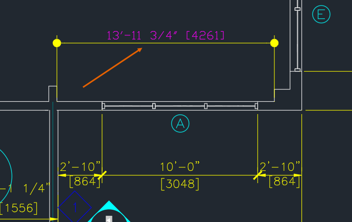

    Вы также можете обновить существующие размеры для использования текущего размерного стиля, включая переопределения стиля.
  13. Перейдите на вкладку «Аннотации» > панель «Размеры» > «Обновить». найти
  14. Выберите размер, который требуется обновить в соответствии с параметрами текущего размерного стиля, включая переопределения, и нажмите клавишу ENTER.
Сравнение размерного стиля с переопределениями стиля

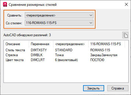

Чтобы понять различия между стилем и его переопределениями, используйте функцию сравнения в Диспетчере размерных стилей.
  1. Перейдите на вкладку «Главная» > развернутую панель «Аннотации» > «Размерный стиль». найти
  2. Выберите размерный стиль 116-ROMANS-115-PS или <переопределения стиля> под ним.
  3. Нажмите кнопку «Сравнить».
    Откроется диалоговое окно «Сравнение размерных стилей».
  4. Убедитесь, что сравниваете <переопределения стиля> с 116-ROMANS-115-PS. При необходимости выберите другие элементы в раскрывающихся списках.
    Различия отображаются в нижней части диалогового окна.

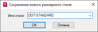

  1. Выберите один из размерных объектов, содержащих переопределения. Переопределения могут быть заданы в результате обновления свойств для размера или вставки размера с переопределением размерного стиля.
  2. Щелкните правой кнопкой мыши и выберите «Размерный стиль» > «Сохранить как новый стиль».
  3. В диалоговом окне «Сохранение нового размерного стиля» введите имя стиля.
