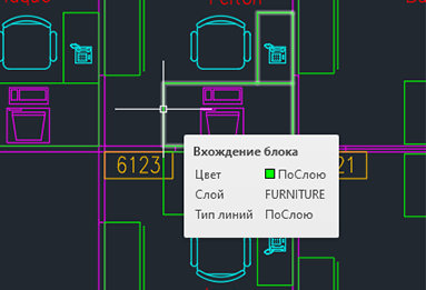

Некоторые чертежи могут содержать сотни или даже тысячи слоев. Было бы очень неудобно прокручивать такой длинный список в поисках нужного слоя. Параметр «Сделать текущим» (команда СЛОЙУСТЕК) позволяет с легкостью изменить текущий слой.
Предположим, нужно сделать текущим слой мебели FURNITURE. Конечно, можно просто открыть список слоев и прокрутить его до нужного пункта. Но давайте лучше воспользуемся параметром «Сделать текущим», чтобы быстро изменить текущий слой.
.   найти
		Слой FURNITURE теперь является текущим.

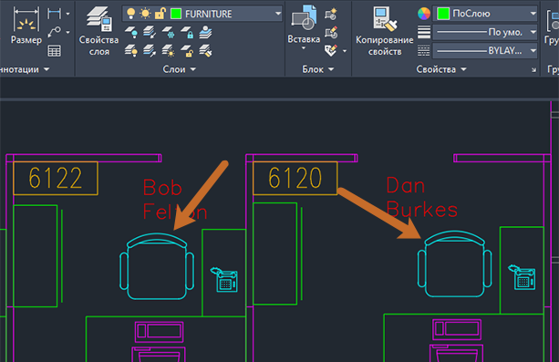

Параметр «Как у текущего слоя» (команда СЛОЙТЕК) позволяет быстро переместить объект с одного слоя на другой.
Допустим, нужно перенести эти кресла со слоя CHAIR на слой FURNITURE с помощью параметра «Как у текущего слоя».
.   найти
		Теперь кресла находятся на слое FURNITURE.

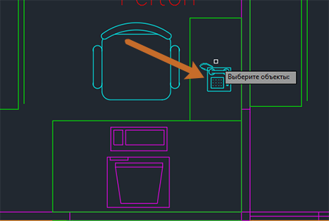

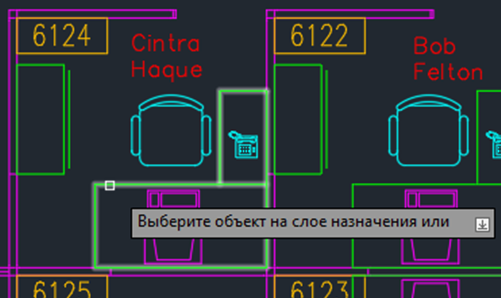

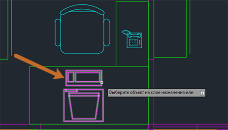

Аналогично функции «Как у текущего слоя», описанной в предыдущем разделе, параметр «Копировать свойства слоя» (команда СЛОЙИЗМНЕСК) изменяет слой объекта. Однако для использования параметра «Копировать свойства слоя» ни один слой не должен быть текущим.
Предположим, нужно разместить телефоны на слое CPU.
   найти

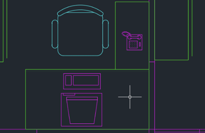

Телефон теперь находится на слое CPU.

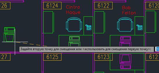

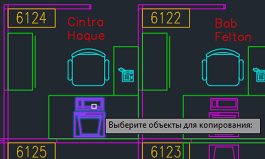

Две предыдущие команды меняли свойства объектов, уже имеющихся в чертеже. А что, если нужно скопировать объекты и разместить их на другом слое? Это можно сделать с помощью параметра «Копировать объекты в новый слой» (команда КОПИЯВСЛОЙ).
Предположим, что на этот раз нужно скопировать этот компьютер на слой FURNITURE.
.   найти

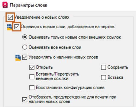

Можно настроить автоматическую отправку уведомлений при добавлении в чертеж новых слоев. Новые слои могут добавляться при вставке внешних ссылок или блоков. Кроме того, при работе с общедоступными чертежами новые слои могут быть добавлены другими участниками.
Если функция уведомления включена и был добавлен новый слой, появится всплывающее сообщение или диалоговое окно (касается операций с файлами, конфигурации слоев или печати). В строке состояния также отобразится значок, информирующий о новых слоях.

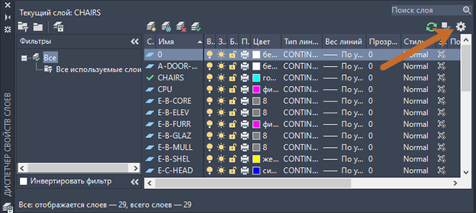

Давайте попробуем настроить автоматическую отправку уведомлений для новых слоев.
.   найти
Каждый параметр обозначает операцию, при выполнении которой будет отображаться уведомление. Например, если выбран параметр «Открыть», уведомление о новом слое отображается при открытии чертежа. Если выбран параметр «Сохранить», уведомление будет появляться при каждом сохранении.
