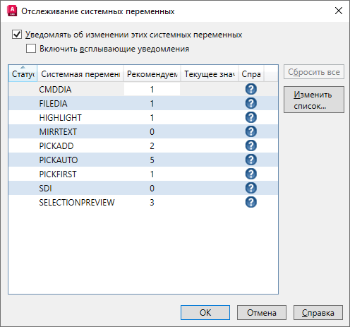

Функция «Отслеживание системных переменных» включена по умолчанию и содержит список некоторых системных переменных для мониторинга. Этот список переменных, а также предпочтительные значения и способ уведомления можно изменять.

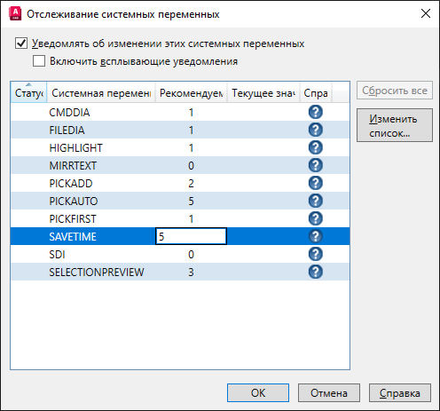

В командной строке введите СИСТПЕРЕММОНИТОР. В диалоговом окне «Отслеживание системных переменных» перечислены системные переменные, которые отслеживаются в настоящий момент.

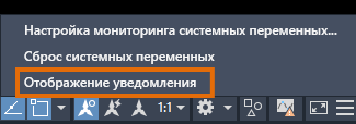

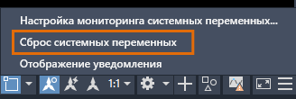

Уведомления включены по умолчанию. При изменении отслеживаемой системной переменной в строке состояния (в нижней правой части окна под областью рисования) появляется значок.
Если установлен флажок Разрешить уведомления, отобразится всплывающее уведомление с ссылкой для открытия окна «Отслеживание системных переменных», в котором можно посмотреть, какие системные переменные были изменены.
Всплывающее уведомление заметнее простого значка и помогает быстро узнать об изменении системной переменной.

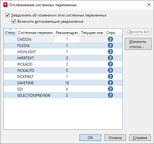

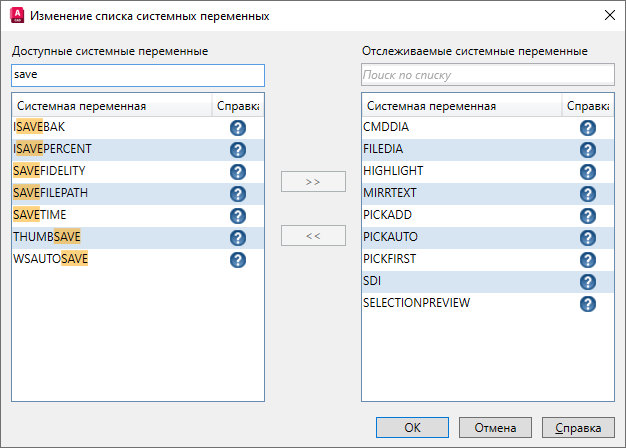

В данном примере необходимо добавить в список системную переменную SAVETIME. С ее помощью задается интервал автоматического сохранения. В основном ее следует добавить, чтобы знать, что она не отключена (значение 0). Кроме того, автоматическое сохранение лучше выполнять каждые 5 минут, а не 10 минут, как задано по умолчанию.

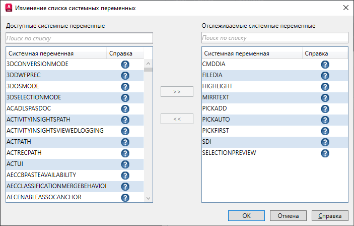

Слева отображаются все системные переменные, доступные для отслеживания. Справа отображаются системные переменные, которые уже отслеживаются. Нажмите значок «?» рядом с именем системной переменной, чтобы открыть связанный раздел справки.
Системная переменная SAVETIME добавляется в список отслеживания с ее текущим значением в качестве предпочтительного.

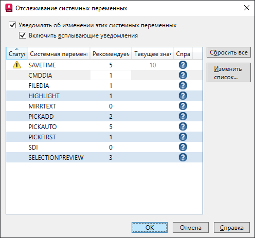

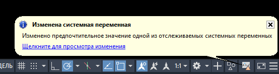

Параметры мониторинга настроены. Что произойдет при изменении отслеживаемой системной переменной? В зависимости от настройки уведомлений в строке состояния отобразится либо значок, либо значок и всплывающее уведомление.

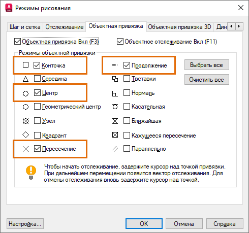

Для OSMODE значением по умолчанию является 4133. Как видите, значение 4133 не указано в таблице в качестве доступного значения. Все потому, что значение переменной OSMODE является суммой текущих режимов объектной привязки по умолчанию, как показано в диалоговом окне.
1 (конточка) + 4 (центр) + 32 (пересечение) + 4096 (продолжение) = 4133
