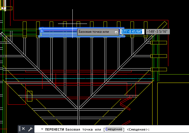

Например, при копировании плана несущих конструкций поверх плана первого этажа для проверки выравнивания наблюдается множество накладывающихся объектов. В результате объекты будут располагаться друг поверх друга, что усложняет их выбор. Циклический выбор — идеальный инструмент для работы с подобными объектами.

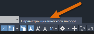

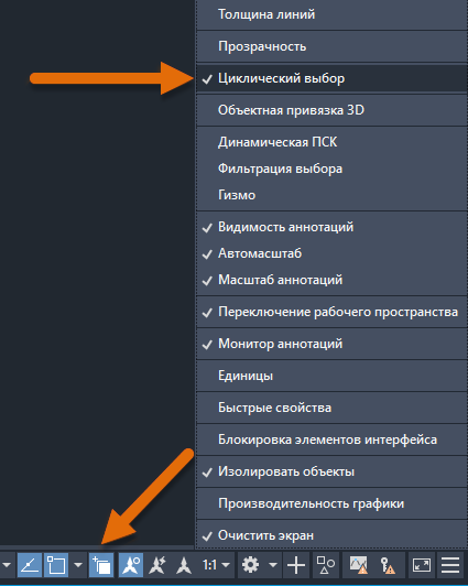

Сначала убедитесь в том, что инструмент циклического выбора отображается в строке состояния ( найти).
Если значок циклического выбора отсутствует, нажмите «Адаптация» ( найти) и выберите «Циклический выбор».
Функцию можно включить или отключить в строке состояния. найти

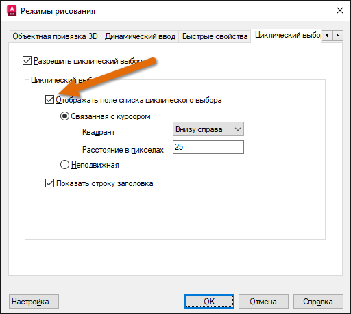

Если функция включена, то при наведении курсора на накладывающиеся друг на друга объекты рядом с курсором отображается значок. При выборе любого из накладывающихся объектов отображается поле со списком. В этом поле можно выбрать объект, который требуется изменить.
На вкладке «Циклический выбор» имеются и другие параметры, которые управляют отображением поля со списком циклического выбора. Дополнительные сведения см. в разделе справки Вкладка «Циклический выбор» (диалоговое окно «Режимы рисования»).

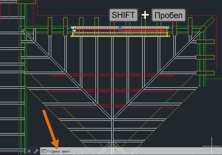

Даже если функция циклического выбора отключена в строке состояния, ее можно использовать, нажав комбинацию клавиш SHIFT + ПРОБЕЛ в качестве временной замены.
На то, что режим циклического выбора включен, указывает сообщение <Цикл вкл> в командном окне, которое появляется после выбора накладывающихся объектов.
Для циклического выбора накладывающихся объектов щелкните левой кнопкой мыши. Когда объект, который требуется выбрать, выделен, нажмите клавишу ENTER и запустите команду обычным образом.

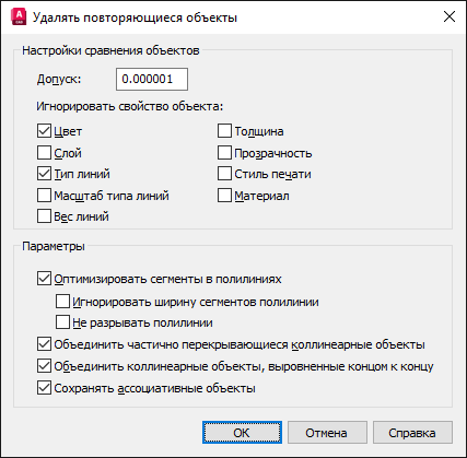

Предположим, что имеется чертеж с множеством повторяющихся или перекрывающихся линий, дуг и полилиний. С помощью команды OVERKILL можно удалить эти объекты на основе свойств.
Обычно при работе с командой OVERKILL для одновременного выбора нескольких объектов используется секущая рамка выбора.
