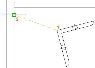

Можно перемещать, поворачивать и масштабировать выбранные объекты в рамках одной операции на основании геометрии чертежа. Приведенные ниже шаги позволяют переместить Г-образный кронштейн в пересечение колонны и балки, а также повернуть его.
  1. В открытом чертеже найдите объекты, которые необходимо выровнять относительно другой геометрии.
  2. На ленте щелкните вкладку «Главная» > панель «Редактировать» (расширенная) > «Выровнять». найти
  3. Выберите объекты для выравнивания.

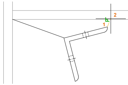

  4. Укажите заданную точку для выбранных объектов (1) в качестве исходной, а вторую точку (2) геометрии в качестве целевой точки.
  5. Укажите точку на выбранных объектах (1) в качестве второй исходной, а точку (2) в качестве второй целевой точки.

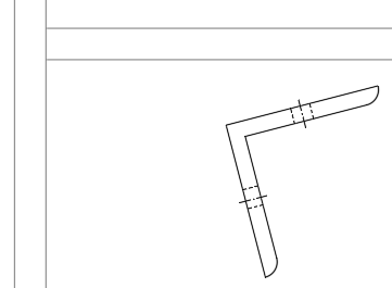

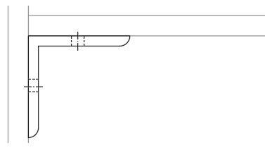

    Первая и вторая пары точек приведут к перемещению и повороту выбранных объектов по длине опорных отрезков.
  6. Нажмите клавишу ENTER, чтобы использовать только эти две пары точек.
    Прим.: Можно задать третью пару точек для поворота выбранных объектов в 3D.
  7. При появлении запроса Масштабировать объекты по точкам выравнивания введите N.
    При этом выбранные объекты не будут масштабированы.
    Если необходимо масштабировать объекты по длине опорных отрезков, введите Y, после чего выбранные объекты будут масштабированы в соответствии с длиной между двумя целевыми точками.
