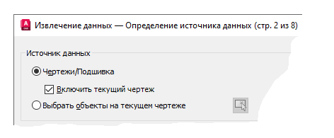

- Используйте параметры «Чертежи/Подшивка» и «Включить текущий чертеж», а затем щелкните «Далее», чтобы продолжить.

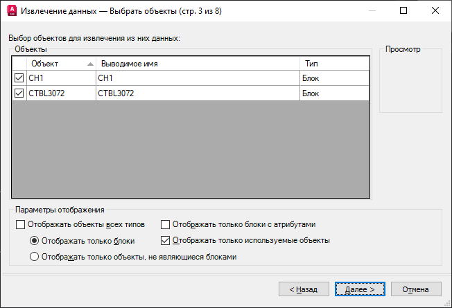

- Снимите флажок «Отображать объекты всех типов» и выберите «Отображать только блоки», а затем щелкните «Далее», чтобы продолжить.

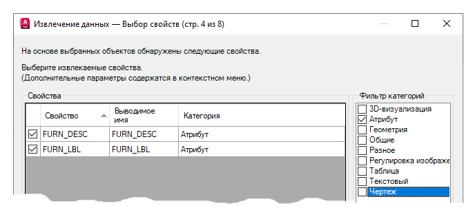

- В фильтре категорий отмените выбор всех параметров, кроме «Атрибут», а затем убедитесь, что отмеченные свойства соответствуют значениям атрибутов для извлечения.
- Щелкните дважды по полю «Выводимое имя» для каждого атрибута и измените его значение в соответствии с предыдущим изображением. Для продолжения нажмите "Далее".

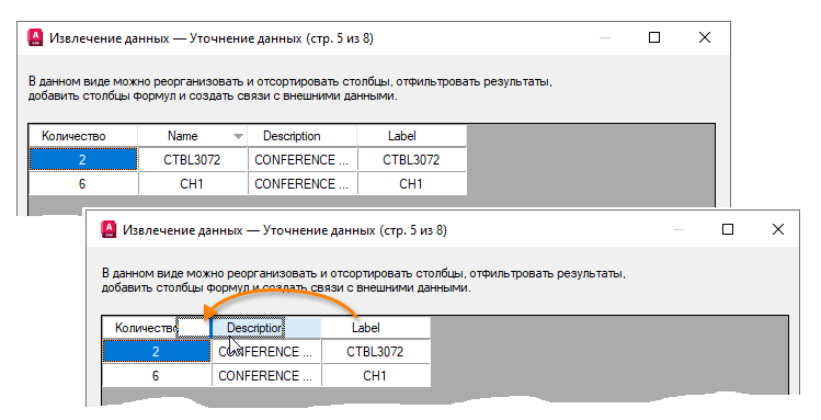

- На странице «Уточнение данных» измените порядок, переименуйте и скройте столбцы для управления извлеченными данными. Нажать "Далее" для продолжения.

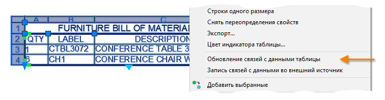

- Выберите таблицу, содержащую извлеченные данные, щелкните правой кнопкой мыши и выберите «Обновление связей с данными таблицы».
Ниже показаны результаты обновления извлеченных данных таблицы после добавления дополнительных блоков в чертеж.

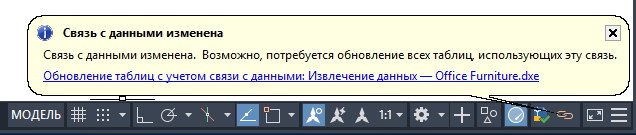

Совет: Если хотя бы одна таблица в чертеже содержит извлеченные данные, значок «Связи с данными» будет отображаться на панели задач приложения AutoCAD. Когда отображается этот значок, его можно щелкнуть правой кнопкой мыши для управления и обновления связей с данными в чертеже. Системная переменная DATALINKNOTIFY определяет внешний вид и функции значка связей с данными.
