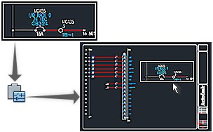

Вставка объектов из буфера обмена цепи в текущий чертеж.
Ввод команды:
AECIRCPASTE
Команда "Вставить цепь", AECIRCPASTE, используется для вставки объектов, ранее размещенных в буфере обмена для цепей командами "Вырезать цепь" или " Копировать подрезку цепи".
Цепь вставляется на чертеж после задания точки вставки. Позиционные обозначения компонентов обновляются.
Откроется диалоговое окно "Масштаб цепи", в котором можно выбрать параметры для проводов, номера проводов, стрелки с адресом источника, текст и контакты.
