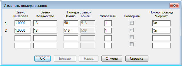

Редактирование номера ссылки на первое звено для изменения последовательности многозвенной цепи.
На чертежах Инструментарий AutoCAD Electrical можно без труда изменять нумерацию и назначение позиционных обозначений при минимальном числе выполняемых вручную операций очистки. Можно изменить последовательности номеров линейных ссылок, позиционных обозначений компонентов и номеров проводов. Это удобно, если чертеж скопирован из предыдущего проекта и номера линейных ссылок, как и формат позиционных обозначений на чертеже, не соответствуют требованиям проекта.
Изменение последовательности номеров линейных ссылок многозвенной цепи
. найти
В диалоговом окне "Изменить номера линейных ссылок" отображается список многозвенных цепей на чертеже.
Номера ссылок обновляются в каждой многозвенной цепи.
