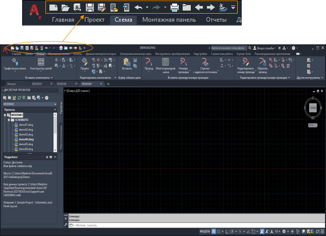

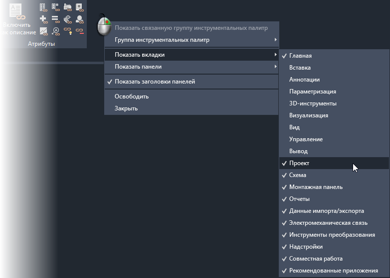

В Инструментарий AutoCAD Electrical имеется стандартная лента с вкладками, расположенная над областью чертежа. Помимо вкладок, доступных только в Инструментарий AutoCAD Electrical, на ленте также отображаются вкладки, доступные в базовом приложении AutoCAD.
Щелкните область вкладок правой кнопкой мыши и выберите вкладки, которые необходимо отобразить или скрыть.
Все функции, описанные в данном руководстве, можно вызвать с помощью ленты. Кроме того, на панели быстрого доступа, показанной на иллюстрации, содержатся некоторые навигационные команды, используемые в Инструментарий AutoCAD Electrical.

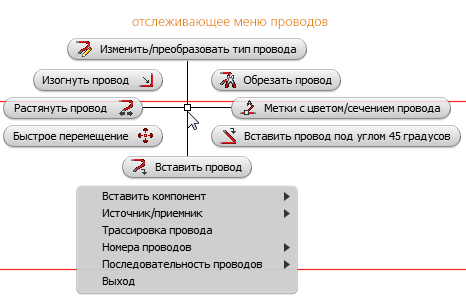

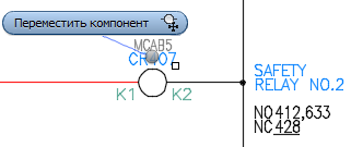

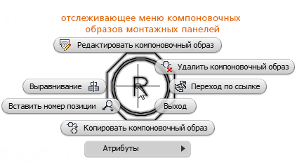

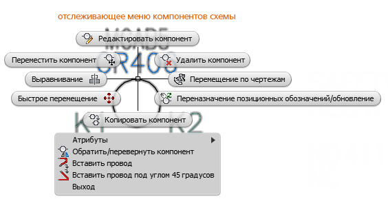

Убедитесь в том, что текущим рабочим пространством является "AcadE и 2D рисование и аннотации". Отслеживающее меню представляет собой радиальное контекстное меню. Наведите курсор на объект электрической системы и щелкните правой кнопкой мыши. Доступные параметры в меню зависят от типа объекта, на который наведен курсор.
Щелкните параметр для выполнения команды.
Изучив расположение всех параметров, можно попробовать запустить команду с помощью жеста.

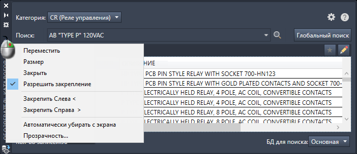

В Инструментарий AutoCAD Electrical палитры используются для управления проектами и для работы с базой данных каталога. Палитра может оставаться на экране во время использования других команд. Таким образом, палитра доступна в любой момент.
Палитру можно закрепить, можно изменить ее размер и настроить ее автоматическое скрытие, чтобы таким образом контролировать степень использования палитрой области экрана. Если настроено автоматическое скрытие, палитра автоматически открывается при наведении на нее курсора.
