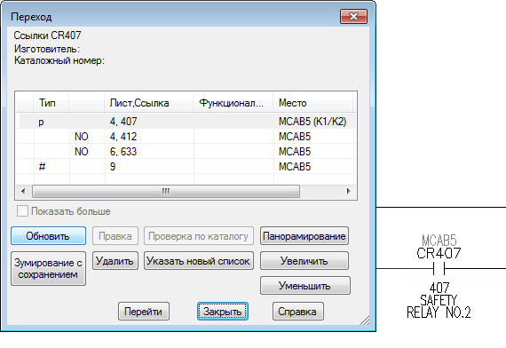

Выполните переход между связанными компонентами с помощью команды "Переход по ссылке".
