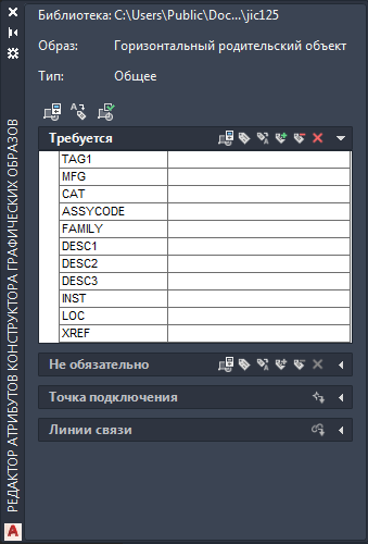

Добавление атрибутов ОБОЗНАЧЕНИЕ1, DESC1, МЕСТО, ФУНКЦ.ГР, СЕМЕЙСТВО, ИЗГОТОВИТЕЛЬ, КАТ и КОДСБОР для пользовательских графических образов.
Выбор не ограничен этими атрибутами; в файлы блоков Инструментарий AutoCAD Electrical можно включить собственные пользовательские атрибуты.
Щелкните
. найти
Данная палитра служит для назначения атрибутов для прямоугольника, а также для задания высоты и выравнивания для каждого атрибута. В этой палитре отображаются атрибуты Инструментарий AutoCAD Electrical, которые можно вставлять и определять в качестве части графического образа. После вставки атрибута в графический образ рядом с ним отображается флажок, так что повторно ввести этот атрибут нельзя. В Инструментарий AutoCAD Electrical допускается только однократная вставка каждого атрибута.
Введите:
Значение: PS
Это код по умолчанию, используемый как значение "%F" формата позиционного обозначения (например, "CR", "PB", "LT").
Высота: 0.125
Выравнивание: Центр
Нажмите кнопку "ОК".
Вставьте атрибут над прямоугольником.
В редакторе атрибутов Конструктора графических образов обратите внимание на пометку рядом с атрибутом ПОБОЗНАЧЕНИЕ1. Продолжайте выполнять операции по размещению остальных атрибутов.
Выберите инструмент "Вставить атрибут".
Введите:
Значение: PS
Эта операция назначает значение %F вставленному атрибуту СЕМЕЙСТВО.
