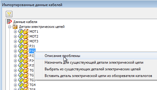

Обзор проблем, связанных с неполными данными или их отсутствием.
Узлы обозревателя в диалоговом окне Импортированные данные кабелей содержат электротехнические компоненты и провода, импортированные из Инструментарий AutoCAD Electrical.
В диалоговом окне отображаются только проблематичные элементы. Элементы отмечены значком "Проблема".
Имеется множество проблем, поскольку в примере сборки Inventor отсутствуют многие компоненты, содержащиеся в файле чертежа Инструментарий AutoCAD Electrical, что отражено в файле driverseat_from_ace.xml. Для многих кодовых обозначений в Инструментарий AutoCAD Electrical отсутствуют соответствующие кодовые обозначения в приложении Inventor. Отсутствие различных компонентов и кодовых обозначений также означает наличие проблем, относящихся к связанным с ними проводами. Отсутствующие кодовые обозначения не помешают успешному выполнению упражнения. Такой сценарий отражает реальную ситуацию при проектировании, при которой данные могут отсутствовать или быть неполными, однако это приемлемо на данном этапе рабочей процедуры.
Выполните прокрутку в начало списка элементов, щелкните правой кнопкой мыши на элементе "PJ2" и выберите пункт "Описание проблемы".
В описании содержится суть неполадки и предлагаются способы ее устранения. Ознакомьтесь с информацией и закройте окно описания проблемы.
Далее используются функциональные возможности того же контекстного меню для присвоения отсутствующего кодового обозначения.
