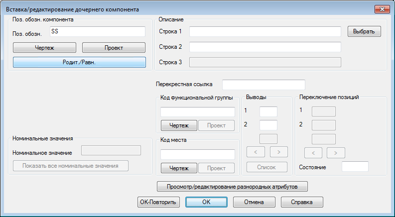

  7. В диалоговом окне "Вставка/Редактирование дочернего компонента" нажмите кнопку "ОК".

  5. В диалоговом окне "Вставить/Редактировать компонент" проверьте следующее значение:
    Позиционное обозначение компонента:  LT410
  6. В разделе "Описания" задайте:
    Линия 1:  РЕЖИМ
    Линия 2:  ОБСЛУЖ.
  7. В диалоговом окне "Вставить/Редактировать компонент" нажмите кнопку "ОК".

  4. В диалоговом окне "Вставка/Редактирование дочернего компонента", в разделе "Позиционное обозначение компонента" нажмите кнопку "Родит./Равн".
  5. Ответьте на запросы, как указано далее:
    Выберите компонент:
     Выберите нижний контакт с общим родительским компонентом (3) существующего переключателя на линейной ссылке 408
    Инструментарий AutoCAD Electrical выполняет считывание контакта с общим родительским компонентом и передает соответствующую аннотацию в новый контакт переключателя.
  6. В диалоговом окне "Вставка/Редактирование дочернего компонента" нажмите кнопку "ОК".
