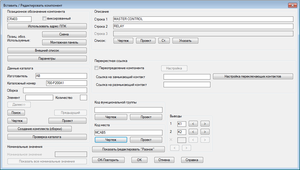

  9. В диалоговом окне "Вставить/Редактировать компонент" убедитесь в том, что для параметра "Позиционное обозначение компонента" задано значение "CR403".
    Инструментарий AutoCAD Electrical автоматически определяет уникальное имя позиционного обозначения для нового реле на основании места линейной ссылки, на которую вставляется графический образ. "CR" означает, что это — реле управления, а "403" — что графический образ находится на линейной ссылке 403. Если бы этот графический образ был вставлен на линейную ссылку 404, то имя позиционного обозначения выглядело бы как “CR404.”

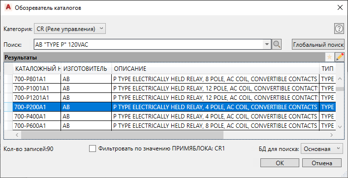

  10. В разделе "Данные каталога" нажмите кнопку "Поиск".
  11. В диалоговом окне "Обозреватель каталогов", введите в строке поиска AB "TYPE P" 120VAC.
  12. Нажмите .
  13. Выберите 700-P200A1.
  14. В диалоговом окне "Обозреватель каталога" нажмите "ОК".
    Выбранные код изготовителя и номер по каталогу отображаются в диалоговом окне "Вставить/Редактировать компонент". При нажатии "ОК" в диалоговом окне значения будут переданы в графический образ.
    Прим.: Образец информации каталога поставляется вместе с Инструментарий AutoCAD Electrical в формате базы данных Access (.mdb). Если в организации используется собственная внутренняя система кодировки, а не номера, указанные в каталоге изготовителя, просто замените эти номера в базе данных каталога.
  15. В диалоговом окне "Вставить/Редактировать компонент", в разделе "Описание" задайте:
    Линия 1:  ГЛАВНЫЙ ПУЛЬТ УПРАВЛЕНИЯ
    Линия 2:  РЕЛЕ
    В качестве описания компонентов можно ввести до трех строк текста описания. Если третья строка описания отсутствует, графический образ не содержит атрибут для третьей строки описания.
    Прим.: Можно задать описания, введя текст или нажав кнопку "Стандартные" для выбора из списка стандартных описаний компонентов.
  16. В диалоговом окне "Вставить/Редактировать компонент", в разделе "Код места" нажмите кнопку "Чертеж".
    Инструментарий AutoCAD Electrical выполняет быстрое считывание файла чертежа, и составляет список всех уже использованных кодов места.
  17. В диалоговом окне "Все местоположения — чертеж" выберите "MCAB5" и нажмите кнопку "ОК".

  18. В диалоговом окне "Вставить/Редактировать компонент" вставляются значения выводов, основанные на выбранном номере по каталогу:
    Выводы, 1:  K1
    Выводы, 2:  K2
  19. В диалоговом окне "Вставить/Редактировать компонент" нажмите кнопку "ОК".
    Все введенные здесь значения сохраняются как значения атрибутов на самом графическом образе.
