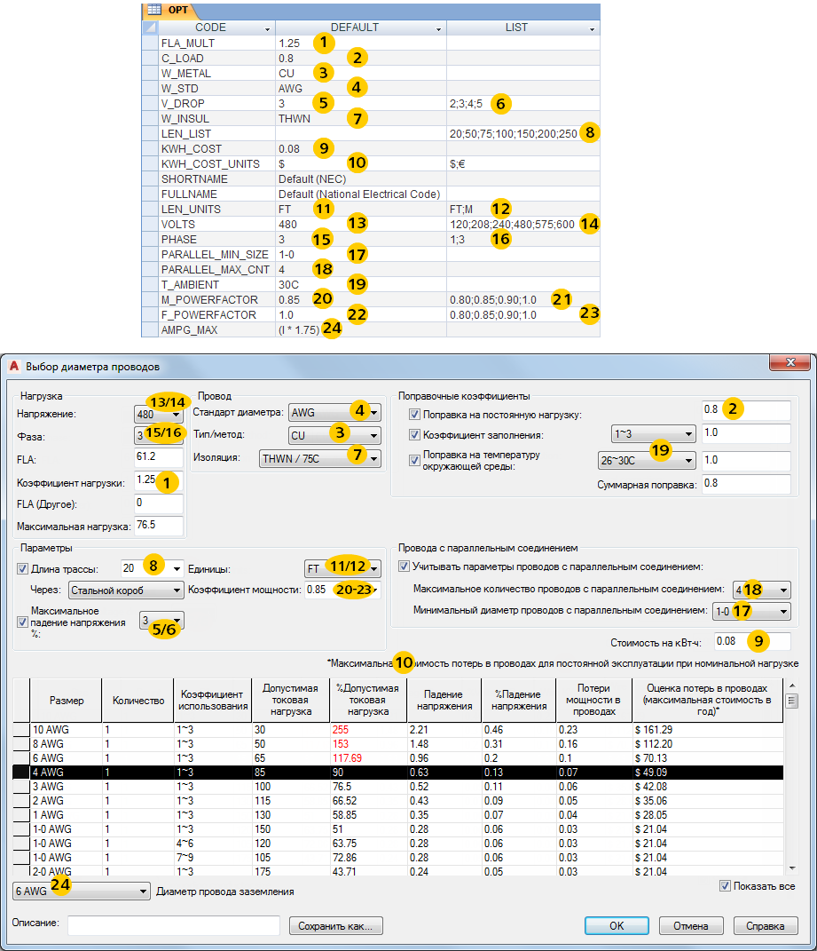

OPT |
Таблицы параметров содержат значения, используемые по умолчанию, и списки параметров для конкретного стандарта Electrical. Например, для медных проводов по умолчанию используется стандарт размеров AWG (американский сортамент проводов) и футы в качестве единиц измерения длины проводников. |

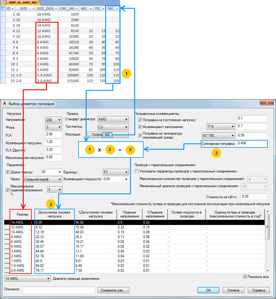

AMP_{тип провода}_{стандарт размеров провода} |
Таблицы допустимой токовой нагрузки проводов содержат номинальные значения для различных размеров проводов и номинальных температур изоляции проводов. |

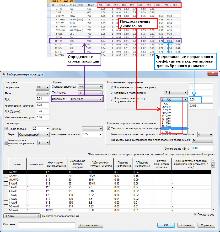

INSUL_{тип провода}_{стандарт размеров провода} |
Таблицы изоляции проводов содержат типы изоляции, номинальные значения максимальной температуры для каждого типа и поправочные коэффициенты для каждого типа, которые основываются на ряде температур. |

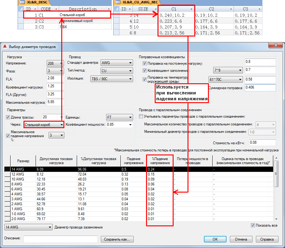

XL&R_{тип провода}_{стандарт размеров провода} |
Таблицы реактивного сопротивления и сопротивления переменному току проводников содержат значения, используемые для оценки значений падения напряжения в однофазных и трехфазных цепях. |

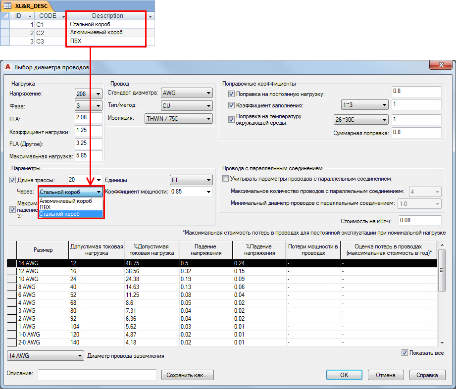

XL&R_DESC |
Перечень описаний коробов и кабельных каналов используется вместе с таблицами XL&R_{тип провода}_{стандарт диаметра провода}. |

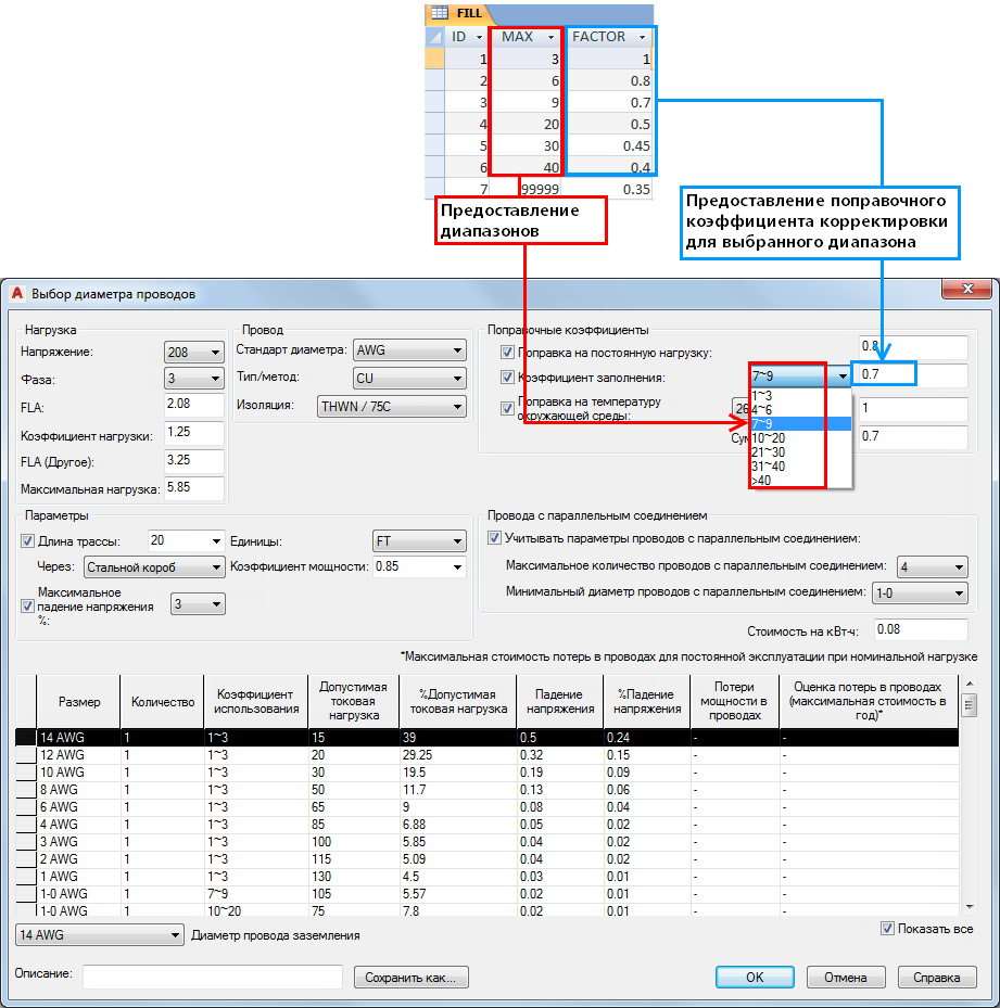

FILL |
Таблицы заполнения содержат поправочные коэффициенты, используемые , если в коробе, трубопроводе или кабельном канале проложено несколько токоведущих проводников (силовых проводов, но не проводов заземления, управления или нейтральных). |
Для таблицы OPT используются следующие соглашения об именовании.
Имя |
Описание |
FLA_MULT |
Значение по умолчанию для множителя полного тока нагрузки, которое используется для определения максимальной нагрузки. Например, рассчитанный ток полной нагрузки двигателя равен 10 А, и для FLA_MULT задано значение 1,25. Расчет минимального размера провода для двигателя основывается на номинальном значении допустимой токовой нагрузки, равном не 10 А, а 12,5 А (10 А х 1,25). Коэффициент FLA_MULT отображается в диалоговых окнах "Выбор двигателя" и "Выбор диаметра проводов". |
C_LOAD |
Коэффициент поправки на постоянную нагрузку для корректировки допустимой токовой нагрузки на провод определенного размера. Если предполагается присутствие постоянной нагрузки, то используемый по умолчанию поправочный коэффициент может автоматически применяться при расчете допустимой токовой нагрузки на провод определенного размера. Например, в определенных электротехнических нормативах задано значение 0,8 для коэффициента поправки на постоянную нагрузку. Это означает, что для провода данного размера, у которого при нормальных условиях максимальная допустимая токовая нагрузка равна 20 А, после применения поправочного коэффициента эта величина будет составлять 16 А (если провод будет использоваться для питания двигателя, классифицируемого как постоянная нагрузка). Для выбора следующего большего размера провода может потребоваться расчет размера провода. |
W_METAL |
Значение по умолчанию для металла провода, которое используется, чтобы определить подходящие имена таблиц допустимой токовой нагрузки проводов и изоляции проводов. Например, значение CU задает в качестве используемого по умолчанию медный провод, значение AL — алюминиевый провод. |
W_STD |
Значение по умолчанию для стандарта типа провода, которое используется, чтобы определить подходящие имена таблиц допустимой токовой нагрузки проводов и изоляции проводов. Например, AWG или MM2. |
V_DROP |
Максимально допустимое падение напряжения в проводах питания, выраженное в процентах. Данное значение может использоваться для расчета подходящего размера провода, если также задана длина участка провода. |
W_INSUL |
Тип изоляции по умолчанию, который используется для определения коэффициента поправки на температуру окружающей среды. |
LEN_LIST |
Значения длины трассы, используемые в списке для выбора в диалоговом окне "Выбор диаметра проводов". Длина трассы применяется для вычисления расчетного падения напряжения в проводах питания двигателя или другой нагрузки. |
LEN_UNITS |
Единицы измерения длины трассы проводников питания и значения, используемые в списке для выбора единиц измерения в диалоговом окне "Выбор диаметра проводов". Длина трассы используется в вычислениях расчетного падения напряжения. Может использоваться значение FT для футов или значение M для метров. |
KWH_COST |
Стоимость 1 кВт-ч. Данное значение используется для расчета максимальной стоимости годовых потерь энергии в проводах питания двигателя или другой нагрузки, которая классифицируется как постоянная нагрузка. |
KWH_COST_UNITS |
Символ единиц измерения стоимости кВт-ч, используемый в диалоговом окне "Выбор размера проводов", где отображаются расчетные значения потерь энергии. Например $ — для доллара, € — для евро. |
SHORTNAME |
Код имени стандартов Electrical для данной таблицы. Данный код сохраняется в файле проекта WDP, если стандарт применяется к проекту. |
FULLNAME |
Полное имя стандартов Electrical для данной таблицы. Это значение, извлекаемое из всех таблиц OPT, заполняет значениями список для выбора при задании параметра "Стандарты по электротехническим нормативам" для проекта (диалоговое окно "Свойства проекта", вкладка "Параметры проекта"). |
LEN_UNITS |
Единицы измерения длины трассы проводников питания и значения, используемые в списке для выбора единиц измерения в диалоговом окне "Выбор диаметра проводов". Длина трассы используется при расчете падения напряжения. |
VOLTS |
Значение напряжения питания по умолчанию и значения, используемые в списке для выбора напряжения в диалоговом окне "Выбор диаметра проводов". |
PHASE |
Значение количества фаз питания по умолчанию и значения, используемые в списке для выбора количества фаз в диалоговом окне "Выбор диаметра проводов". Например "1" — для однофазного питания, "3" — для трехфазного питания. |
PARALLEL_MIN_SIZE |
Значение по умолчанию для минимального размера проводов при отображении варианта проводов с параллельным соединением в диалоговом окне "Выбор диаметра проводов". Например “1-0 AWG”. |
PARALLEL_MAX_CNT |
Значение по умолчанию для максимального количества проводников провода при отображении варианта проводов с параллельным соединением в диалоговом окне "Выбор диаметра проводов". Например, значение "4" допускает использование до четырех параллельных проводов в фазе. |
T_AMBIENT |
Используемый по умолчанию коэффициент поправки на температуру окружающей среды. Данное значение используется при выборе размера провода. Оно должно соответствовать одному из заголовков столбцов поправок на температуру в таблицах INSUL_*. Например "30C". |
M_POWERFACTOR |
Коэффициент мощности по умолчанию для двигателя. Данное значение используется при вычислении расчетного падения напряжения. Например, "0.85". |
F_POWERFACTOR |
Коэффициент мощности по умолчанию для электропитания. Данное значение используется при вычислении расчетного падения напряжения. Например, "0.85". |
AMPG_MAX |
Задает выражение для расчета минимального размера проводника заземления, исходя из допустимой токовой нагрузки. Переменная I в выражении представляет ток полной нагрузки двигателя или другой нагрузки. Результат выражения применяется к подходящей таблице AMPG, чтобы определить минимальный размер проводника заземления. |
В таблицах допустимой токовой нагрузки проводов содержатся размеры проводников провода, описания и максимальные значения допустимого тока полной нагрузки, основанные на размерах проводов и стандартных номинальных значениях температуры изоляции. Данная информация используется следующим образом.
Для таблиц допустимой токовой нагрузки проводов соблюдается следующее соглашение об именовании.
Например, в таблице с именем AMP_CU_AWG_NEC содержится соответствующая национальным правилам установки электрооборудования США информация относительно допустимой токовой нагрузки для медных проводов с размерами по стандарту AWG.
Имя |
Описание |
РАЗМЕР |
Код размера провода. Данное значение может быть автоматически вставлено в имя слоя типа провода. Например “12”, “250KCMIL”. |
SIZE_DESC |
Описание размера провода, отображаемое в диалоговом окне "Выбор диаметра проводов". Например “12 AWG”, “250 KCMIL”. |
CIRC_MIL |
Значение сечения в британских единицах для размера проводника. |
60C, 75C, 90C |
Максимальные номинальные значения допустимой токовой нагрузки для размера проводника провода при указанных стандартных значениях температуры окружающей среды. Можно вводить дополнительные столбцы или удалять существующие. Например, если сечение 90С не поддерживается местными электротехническими нормативами, это поле может быть удалено из таблицы. Это значение не предлагается в качестве варианта в диалоговом окне "Выбор диаметра проводов". |

Таблицы изоляции проводов содержат поправки для допустимой токовой нагрузки проводников провода, основанные на предполагаемой температуре окружающей среды.
Для таблиц изоляции проводов соблюдается следующее соглашение об именовании.
Например, в таблице с именем INSUL_CU_AWG_NEC содержится соответствующая национальным правилам установки электрооборудования США информация относительно изоляции для медных проводов с размерами по стандарту AWG.
Имя |
Описание |
INSUL |
Код типа изоляции. |
INSUL_DESC |
Описание типа изоляции, отображаемое в диалоговом окне "Выбор диаметра проводов". |
TEMP |
Стандартное номинальное значение максимальной температуры для данного типа изоляции. |
25C-80C |
Ряд значений коэффициентов поправки на допустимую токовую нагрузку проводников провода для максимальной температуры окружающей среды. Допускается добавление или удаление столбцов. Например, если минимальное номинальное значение температуры окружающей среды соответствует 30C, то столбец 25C может быть удален. |
Дополнительные таблицы реактивного сопротивления и сопротивления переменному току проводника содержат значения реактивного и активного сопротивления для различных размеров проводов в зависимости от типа короба. Данные значения используются для расчета выраженного в процентах падения напряжения в проводах питания, если известна длина трассы.
Для данной функции имеются два типа таблиц. Таблица описаний типов коробов и таблицы реактивных и активных сопротивлений.
Таблица описания типов коробов
В таблице описания XL&R_DESC содержатся метки, используемые в диалоговом окне "Выбор диаметра проводов" для списка, предназначенного для выбора типа короба или кабельного канала. Метки также сопоставляются со столбцами в таблицах данных.
Таблицы данных
Для таблиц данных реактивного сопротивления и сопротивления переменному току проводника соблюдается следующее соглашение об именовании.
Например, в таблице с именем XL&R_CU_AWG_NEC содержится соответствующая национальным правилам установки электрооборудования США информация относительно реактивного сопротивления и сопротивления переменному току для медных проводников с размерами по стандарту AWG.
Имя |
Описание |
РАЗМЕР |
Код размера провода. |
C1-C3 |
Набор разделенных точками с запятой значений реактивных и активных сопротивлений для данного типа короба. Первый элемент представляет собой расчетное реактивное сопротивление, второй элемент — сопротивление переменному току. Прим.:
Соответствующие метки содержатся в таблице XL&R_DESC. При добавлении в эту таблицу данных для дополнительных типов коробов и кабельных каналов соответствующий элемент добавляется в таблицу XL&R_DESC. |
Если в коробе, трубопроводе или кабельном канале прокладывается несколько токоведущих проводников, следует внести поправку в допустимую токовую нагрузку провода. Токоведущие проводники провода представляют собой провода питания, но не провода заземления, нейтральные или сигнальные провода. Таблица заполнения содержит поправочные коэффициенты, определенные исходя из максимального количества проводников провода питания.
Для таблицы FILL используются следующие соглашения об именовании.
