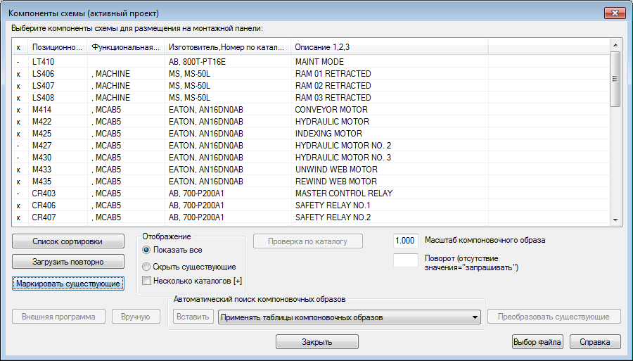

  9. В диалоговом окне "Компоненты схемы (активный проект)" нажмите кнопку "Маркировать существующие". Компоновочные образы, уже размещенные в проекте, помечаются значком x.
    Не допускается многократная вставка одного и того же компонента. При выборе компонента, помеченного "х", кнопка "Вставить" становится недоступной.
    Прим.: Отметка о рядом с компонентом в списке указывает, что компонент монтажной панели с совпадающим позиционным обозначением компонента найден, но не совпадает информация каталожного номера.

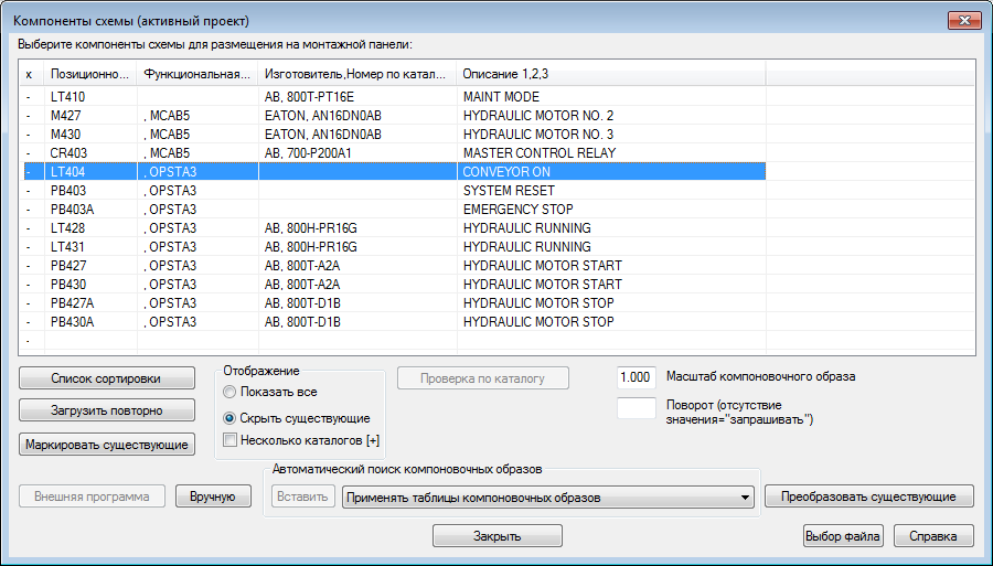

  10. В диалоговом окне "Компоненты схемы (активный проект)", в разделе "Отображение" установите флажок "Скрыть существующие".
    Отображаются только те компоновочные образы компонентов схемы, которые еще не вставлены на компоновку монтажной панели.
    Теперь можно начать вставку компоновочных образов компонентов схемы на компоновку монтажной панели вручную.

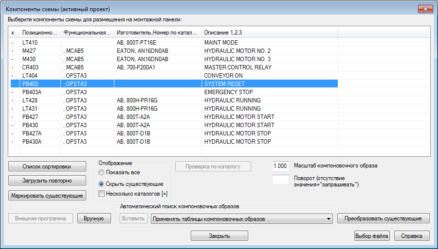

  1. В диалоговом окне "Компоненты схемы (активный проект)" выберите строку "PB403 OPSTA3 СБРОС СИСТЕМЫ".
  2. Нажмите "Вручную".
    Прим.: Кнопка "Вручную" используется для компоновочных образов компонентов схемы, для которых не определены изготовитель и номер по каталогу.

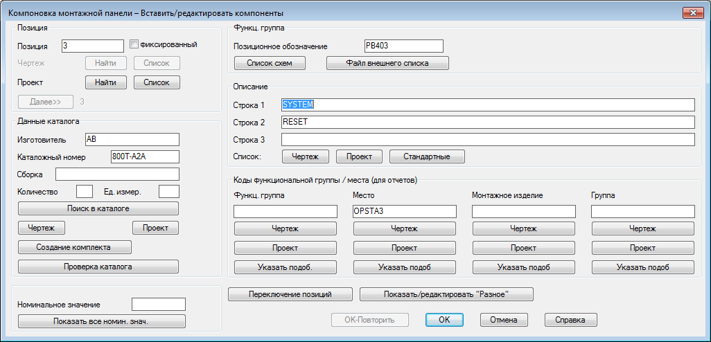

    Компоненту уже может быть назначена позиция. Если Инструментарий AutoCAD Electrical находит компонент с той же информацией каталога, он автоматически назначает этому новому компоненту ту же позицию. Если позиция не назначена, а соответствующий компонент, возможно, существует, используется одна из кнопок поиска в рамках чертежа или проекта. Если соответствующий компонент не найден, для назначения позиции данному компоновочному образу нажмите кнопку "Далее". Состояние этой кнопки обновляется при каждой вставке компоновочного образа и назначении позиции. Данный позиция или детали используется в спецификациях и отчетах о компонентах. На него могут ссылаться необязательные метки номеров позиций, связанные с компоновочным образом. Если не требуется, чтобы позиция изменялась при последующем выполнении команды "Изменить последовательность позиций", сделайте ее фиксированной, установив соответствующий флажок рядом с позицией.
    Прим.: При каждом случае вставки компоновочного образа на экран выводится диалоговое окно "Компоновка монтажной панели — Вставить/редактировать компоненты". Информация из представления схемы автоматически переносится в представление компоновочного образа монтажной панели.
  9. В диалоговом окне "Компоновка монтажной панели — Вставить/редактировать компоненты" нажмите кнопку "ОК".

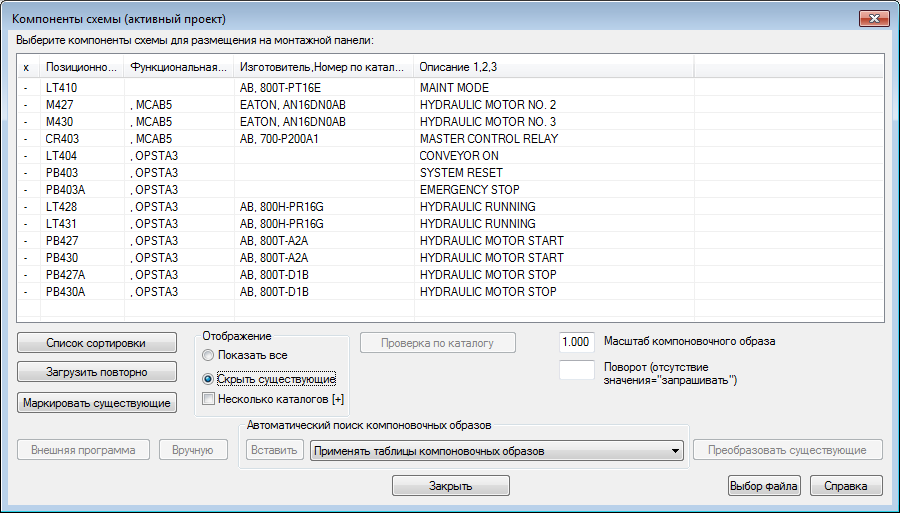

  1. В диалоговом окне "Компоненты схемы (активный проект)" выберите строку: "LT404 OPTSTA3 КОНВЕЙЕР ВКЛ".
  3. В диалоговом окне "Компоновочный образ", в разделе "Вариант A" нажмите кнопку "Поиск в каталоге".
  4. В диалоговом окне "Обозреватель каталогов" введите поисковый запрос AB 30,5 мм.
  5. Щелкните .
  6. Выберите значение каталога "800H-QRT24G ПЛАСТМАССОВАЯ ЛИНЗА 24В пер./пост.тока, ПОЛНОЕ НАПРЯЖЕНИЕ, ЗЕЛЕНАЯ СИГНАЛЬНАЯ" и нажмите кнопку "ОК".
    Прим.: Чтобы отсортировать записи каталога на основе значений в определенном поле, щелкните на заголовке соответствующего столбца.
  7. В диалоговом окне "Компоновочный образ", в разделе "Вариант A" проверьте значения параметров:
    Изготовитель.  AB
    Каталожный номер  800H-QRT24G
    Нажмите кнопку "ОК".
  8. Ответьте на запросы:
    Задайте расположение для LT404:
     Укажите точку слева от лампочки "Конвейер работает" (3)
    Задайте место для LT404: <Орто ВКЛ> задайте УГОЛ ПОВОРОТА:
    Щелкните правой кнопкой мыши для расположения сигнальной лампы
    В диалоговом окне "Компоненты схемы (активный проект)" обратите внимание на то, что еще требуется разместить на чертеже главное реле управления.
  10. В диалоговом окне "Компоненты схемы (активный проект)" нажмите кнопку "Закрыть".
