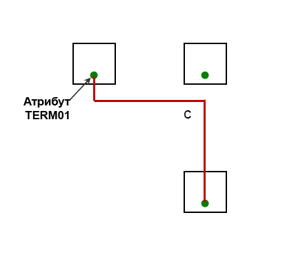

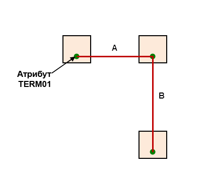

Длина кабеля (CLEN) рассчитывается как расстояние между компонентами «Откуда» и «Куда». Она равна сумме расстояний между клеммами по осям X, Y и Z. Это значение отражает минимальную длину провода на прямом отрезке между двумя компонентами по вертикали или горизонтали с поворотами под прямым углом.
На следующих схемах значение CLEN — это расстояние по прямой между клеммами, выровненными по горизонтали (линия А) или по вертикали (линия В). В противном случае рассчитанная длина подразумевает, что провод содержит повороты под прямыми углами (линия С).
Фактическая длина кабеля может быть больше, чем значение CLEN для соответствия требованиям трассировки. Значение CLEN представляет расстояние между устройствами на схеме, только если они находятся в компоновке панели и содержат атрибуты точки подключения. В противном случае поле CLEN остается пустым.
