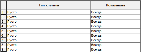

По умолчанию, во время создания модуля ПЛК редактор файлов базы данных ПЛК заносит в столбец "Тип клеммы" столько пустых полей, сколько клемм определено в диалоговом окне "Новый модуль".
Создан новый пустой входной модуль с девятью клеммами и восемью адресуемыми точками ввода/вывода. Теперь нужно задать информацию по каждой клемме этого модуля и, самое главное, определить, какие графические образы Инструментарий AutoCAD Electrical будут входить в этот модуль, представляющий собой вертикальный ряд графических образов, расположенных друг над другом. Обычно самый верхний графический образ несколько отличается от остальных, так что он может нести в себе некую основную информацию о модуле, которую требуется указать лишь однажды в последнем графическом образе.

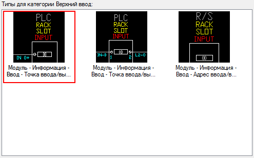

Появится диалоговое окно "Выбор информации о клемме". Для верхних графических образов предусмотрены три категории: "Верхний вход", "Верхний выход" и "Верхняя клемма". Категории "Верхний вход" и "Верхний выход" состоят из адресуемых клемм, а категория "Верхняя клемма" состоит из неадресуемых клемм.

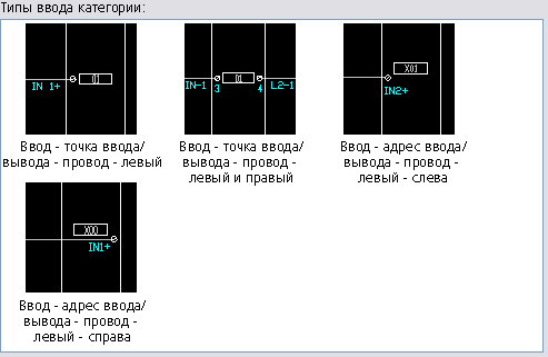

На экране появляются доступные клеммы этой категории, а также клеммы, которые недавно использовались. Все эти клеммы несколько отличаются друг от друга. Это может быть клемма с подсоединенным входным проводом или клеммы с подсоединенными проводами на входе и выходе или клеммы без подсоединенных проводов.

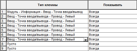

Выбранная клемма назначается полю "Тип клеммы" диалогового окна "Редактор файлов базы данных ПЛК". Инструментарий AutoCAD Electrical анализирует вставленный блок, отслеживая атрибуты, появившиеся во время вставки этого блока. Некоторые из этих атрибутов могут иметь предварительно заданные значения, которые можно переопределить. Эти значения показаны в таблице под списком типов клемм.
Выбранный тип клеммы будет одновременно назначен всем семи клеммам.
Вместо диалогового окна "Выбор информации о клемме" можно использовать раскрывающийся список стандартных типов клемм. Щелкните на стрелке раскрывающегося списка "Тип клеммы" и выберите из него доступные типы клемм.
