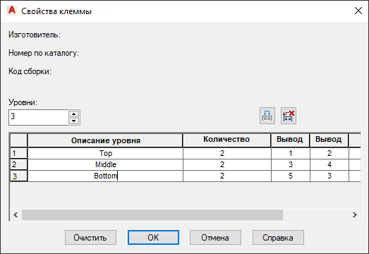

Определение многоуровневой клеммы путем назначения соответствующих свойств.
Изменение свойств клеммы
Уровни: 3
Уровень 1
описание уровня: Верх
Количество проводов на соединение: 2
Вывод_Л: 1
Вывод_П: 2
Уровень 2
Описание уровня: Середина
Вывод_Л: 3
Вывод_П: 4
Уровень 3
Описание уровня: Низ
Количество проводов на соединение: 2 2
Вывод_Л: 5
Вывод_П: 6

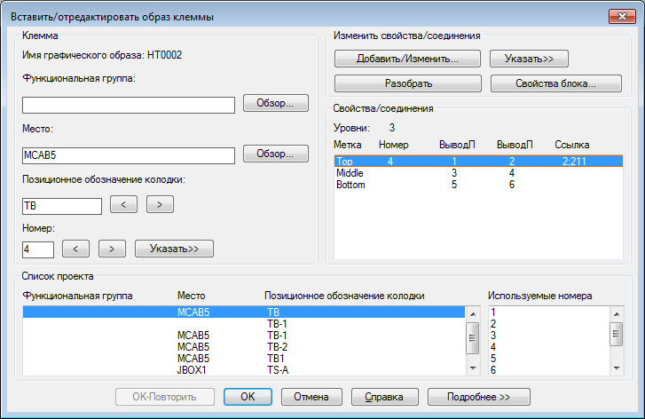

Нажмите кнопку "ОК".
Обратите внимание, что в диалоговом окне "Вставить/редактировать графический образ клеммы" в разделе "Свойства/соединения" для блока заданы три уровня. На верхний уровень блока назначена клемма 4.
