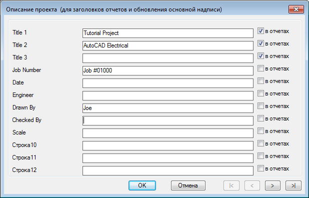

Определение меток для строк описания проекта, отображаемых в диалоговых окнах.
В диалоговых окнах Инструментарий AutoCAD Electrical, связанных с основной надписью и описанием проекта, отображаются типовые метки следующего вида: LINE1, LINE2 и т. п. Эти метки можно изменить таким образом, чтобы они соответствовали связи с основной надписью. Пусть, например, значение LINE4 данныхИнструментарий AutoCAD Electrical связано с атрибутом основной надписи JOB#, выводящим номер задания. При отображении в Инструментарий AutoCAD Electrical диалогового окна, связанного с основной надписью, требуется, чтобы вместо LINE4 отображалось «Номер задания». Пользовательские метки определяются в текстовом файле с расширением WDL.
LINE1 = Название 1
LINE2 = Название 2
LINE3 = Название 3
LINE4 = Номер задания
LINE5 = Дата
LINE6 = Разработал
LINE7 = Технический специалист
LINE8 = Проверил:
LINE9 = Масштаб
. найти
Метки совпадают со значениями в файле WDL.
