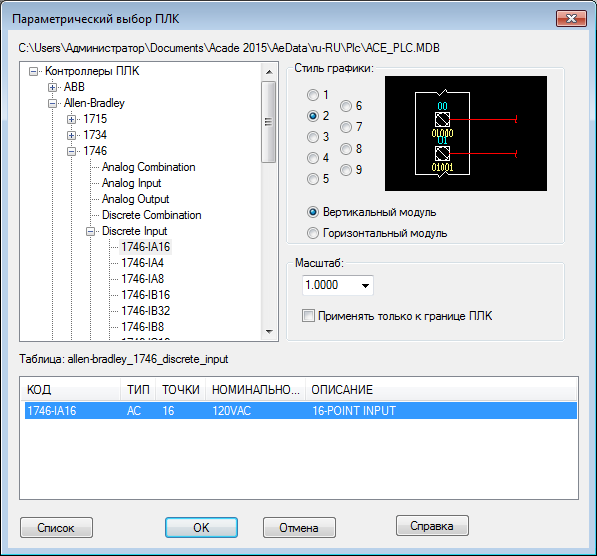

Изготовитель: Allen-Bradley
Серия: 1746
Тип: Дискретный ввод
Номер детали: 1746-IA16
Стиль графики: 2, вертикальный модуль
Укажите точку вставки модуля ПЛК или [З = зумирование, П = панорамирование]:
Укажите точку на линейной ссылке провода 520, вплотную к правой стороне; убедитесь в том, что координата Х близка к координате горизонтального провода; щелкните кнопкой мыши
Интервал: 1.0000
Точки ввода/вывода: Вставить все
Нажмите кнопку "ОК".
