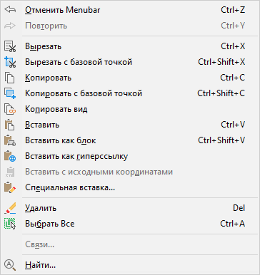

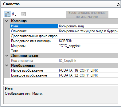

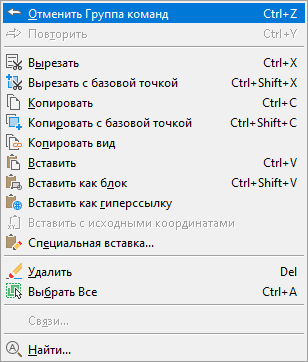

В следующем примере показывается отключение элемента меню «Копировать вид» путем добавления тильды (~) перед значением в свойстве «Имя».
Ниже приводится результат добавления тильды (~) в свойстве «Имя» для элемента меню «Копировать вид», который появляется в меню «Правка».

Тильда (~) и восклицательный знак с точкой (!.) размещаются в начале метки команды «Копировать вид» в свойстве «Имя» на панели «Свойства». Это приводит к тому, что команда «Копировать вид» помечается и становится недоступной для выбора в меню «Правка».
