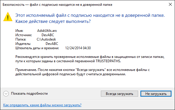

При загрузке файла пользовательской программы с цифровой подписью AutoCAD LT или программа на основе AutoCAD проверяет цифровую подпись, добавленную к файлу. Отображается сообщение о проверке цифровой подписи, которое позволяет пользователю загружать или не загружать файл программы в среду чертежа.

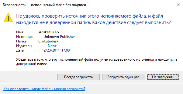

Ниже приведены условия, которые определяют информацию, отображаемую в окне сообщения при загрузке файла пользовательской программы.
Совет. Скорее всего, файл можно безопасно загрузить, однако необходимо проверить исходное расположение файла при его загрузке в первый раз.
Решение. Загрузите и используйте файл. (Необязательно) Можно указать издателя в качестве доверенного, чтобы при последующей загрузке файлов с подписью этого издателя сообщение с предупреждением не отображалось.

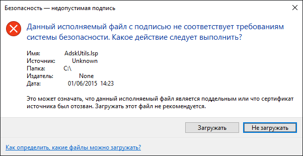

Проблемы с проверкой цифровой подписи возникают в следующих случаях.
Совет. Проверьте источник файла и наличие цифрового сертификата, использованного для добавления подписи к файлу.
Решение. Разместите цифровой сертификат, использованный для добавления подписи к файлу, в хранилище «Доверенные корневые центры сертификации». Дополнительные сведения об установке цифрового сертификата, созданного вами или вашей организацией, см. в разделе «Импорт цифрового сертификата».
Совет. Не загружайте этот файл.
Решение. Получите проверенную версию файла с цифровой подписью. Дополнительные сведения о добавлении цифровых подписей к файлам см. в разделе «Цифровые подписи для файлов пользовательских программ».
