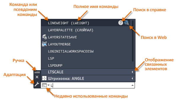

Если начать вводить слово (в данном примере буква Л), отображается список доступных команд и системных переменных. Эта функция называется автозавершением. Затем можно выбрать нужную команду или системную переменную.
Настройка автозавершения

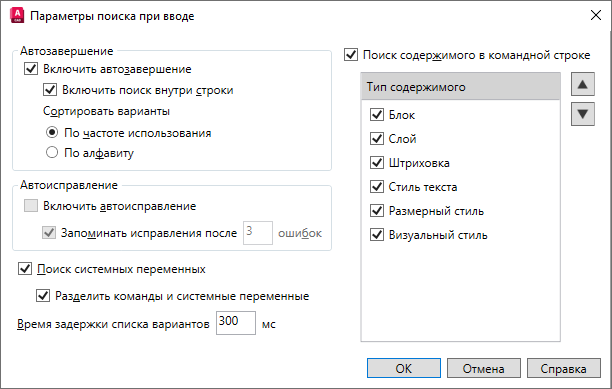

Автозавершение позволяет быстро находить команды, системные переменные и именованные объекты с помощью списка вариантов. Элементы списка вариантов автозавершения можно отфильтровать путем ввода в командной строке одной или нескольких букв. По умолчанию варианты списка начинаются с введенных букв или содержат их.

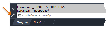

  1. В окне команд нажмите кнопку «Адаптация».
  2. В меню выберите «Параметры поиска при вводе».
  3. В диалоговом окне «Параметры поиска при вводе» убедитесь, что параметры совпадают с настройками по умолчанию, используемыми для заполнения списка вариантов автозавершения, которые указаны ниже.
  4. Нажмите "ОК".

Использование автозавершения для поиска команды или системной переменной
При вводе текста в окне команд происходит фильтрация списка вариантов автозавершения на основании использованной последовательности букв.

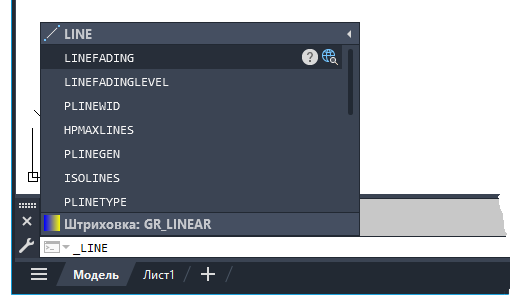

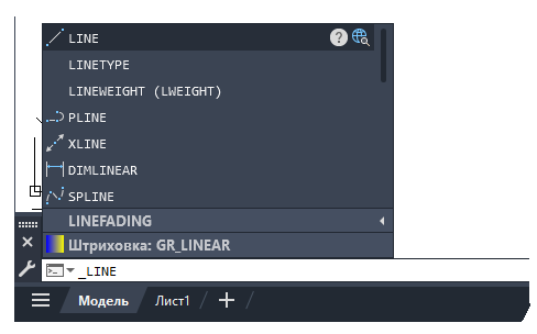

  1. Щелкните в окне команд и введите линия, но не нажимайте клавишу ENTER.
    После небольшой паузы появится список вариантов автозавершения, который будет отфильтрован согласно введенному тексту. Команды и их псевдонимы, которые совпадают с введенным текстом, указываются сверху, а системные переменные группируются в первом раскрывающемся сегменте. Подходящие образцы штриховки и именованные объекты отображаются в других сворачиваемых разделах под системными переменными.
  2. Чтобы запустить команду ПЛИНИЯ, щелкните соответствующий элемент.
  3. Нажмите клавишу ESC для отмены текущей команды.
  4. В командной строке снова введите линия.
  5. В списке вариантов автозавершения щелкните группу системных переменных, чтобы развернуть ее.
  6. Переместите указатель мыши на строку PLINETYPE.
  7. Щелкните значок «Поиск в справке» (), чтобы в окне справки отобразить информацию о системной переменной PLINETYPE.
    Кроме того, можно нажать клавишу F1, когда команда активна или указатель мыши наведен на элемент в списке автозавершения.

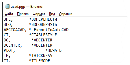

Совет: Используйте псевдонимы команд, чтобы сократить время их запуска; вместо поиска команды в пользовательском интерфейсе с помощью указателя мыши можно оставить его в области рисования в состоянии готовности к вводу данных. Псевдоним является сокращенным названием команды, состоящий чаще всего из одной или двух букв. В списке вариантов автозавершения псевдонимы отображаются с указанием в скобках команды, которая будет запущена. Полный список псевдонимов всех команд можно посмотреть и распечатать, выбрав вкладку Управление > панель «Адаптация» > Редактировать псевдонимы > Редактировать псевдонимы.

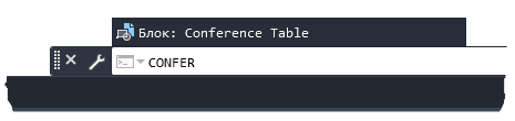

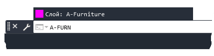

Использование автозавершения для указания текущего слоя и вставки блока
По умолчанию именованные объекты указываются в списке автозавершения. Если известно имя слоя, который необходимо задать в качестве текущего, или блока для вставки, можно ввести его в командной строке. Ввод имени часто используемого слоя или блока может быть более эффективным, чем прокрутка раскрывающегося списка слоев или галереи блоков на ленте.
  1. Откройте чертеж, содержащий слои и блоки.
  2. В командной строке введите имя слоя, который необходимо сделать текущим.
    Значение системной переменной CLAYER будет изменено на введенное имя слоя.
  3. В командной строке введите имя блока, который необходимо вставить.
    Будет запущена команда -ВСТАВИТЬ, с помощью которой можно вставить блок.

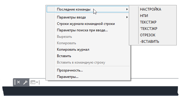

  • Использование последней команды: нажимайте клавиши стрелок вверх или вниз, чтобы перемещаться по списку недавно использованных команд.
    Кроме того, можно щелкнуть правой кнопкой мыши в окне команд и выбрать нужную команду в меню «Последние команды».

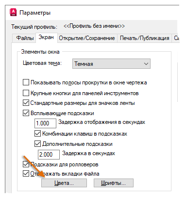

  1. В окне чертежа щелкните правой кнопкой мыши и выберите «Параметры».
  2. В диалоговом окне «Параметры» перейдите на вкладку «Экран» и в разделе «Элементы окна» нажмите «Цвета».

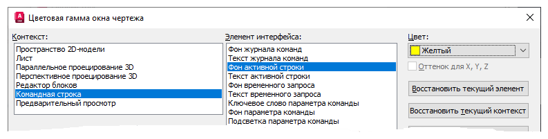

  3. В диалоговом окне «Цветовая гамма окна чертежа» в разделе «Контекст» выберите «Командная строка».
  4. В списке «Элемент интерфейса» выберите окно команд и текстовое окно, которые необходимо изменить.
    • Журнал команд — расширенная часть окна команд и текстового окна.
    • Активная строка — самая нижняя строка окна команд и текстового окна.
    • Временный запрос — предыдущие запросы, которые размещены над окном команд, когда оно не закреплено и отображает только одну строку.
    • Параметр команды — ключевые слова, перечисленные в активном запросе.
    Текстовое окно можно отобразить, нажав клавишу F2, когда окно команд закреплено, или сочетание CTRL + F2, когда оно не закреплено. В текстовом окне можно просмотреть журнал команд текущего чертежа.
  5. Щелкните раскрывающийся список «Цвет» и задайте новый цвет для выбранного элемента.
  6. Повторите шаги 4 и 5 для каждого элемента, который необходимо изменить.
  7. Для сохранения внесенных изменений нажмите "Применить и закрыть".
    Прим.: Используйте кнопки восстановления, чтобы сбросить цвета выбранного элемента, контекст или цвета всех элементов во всех контекстах.

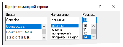

  8. Нажмите «Шрифты».
  9. В диалоговом окне «Шрифт командной строки» измените шрифт, стиль шрифта и параметры размеров для текста, который отображается в окне команд и текстовом окне.
  10. Для сохранения внесенных изменений нажмите «Принять».

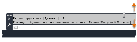

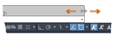

  • Изменение высоты окна команд — переместите указатель мыши к верхнему краю окна команд и перетащите его вверх или вниз, чтобы увеличить или уменьшить количество отображаемых строк.
  • Изменение ширины незакрепленного окна команд — переместите указатель мыши к правому краю окна команд и перетащите его вправо или влево, чтобы увеличить или уменьшить ширину окна команд.

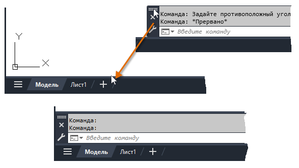

  • Закрепление окна команд — нажмите ручку на левом крае окна команд и удерживайте кнопку мыши, а затем перетащите окно в новое местоположение в верхней или нижней части окна чертежа. Отпустите кнопку мыши, когда окно команд переместится.
