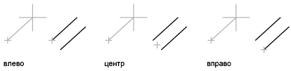

Выравнивание двойной линии определяет ее положение относительно указываемых точек. Двойная линия может быть центрирована или смещена вправо/влево от них.
Отрицательное значение определяет смещение двойной линии влево от задаваемых точек; положительное значение смещает линию вправо. Левая и правая стороны определяются направлением от начальной точки сегмента к конечной.
