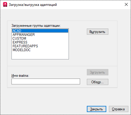

Управляет отображением групп адаптации и элементов интерфейса.
НПИЗАГР (команда)
Отображаются следующие параметры.
Перечисляет загруженные в настоящий момент файлы адаптаций.
Задает имя загружаемого файла. Можно ввести имя файла или нажать кнопку "Обзор" для отображения диалогового окна "Выбор файла адаптации" (стандартное диалоговое окно выбора файлов).
Выгружает адаптируемую группу, выбранную в списке "Адаптируемые группы".
Загружает файл, выбранный в текстовом поле "Имя файла".
Отображает диалоговое окно "Выбор файла меню" (стандартное диалоговое окно выбора файлов), в котором можно выбрать файл меню для загрузки.
