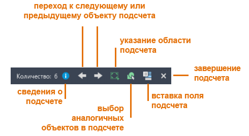

Отображение количества объектов и проблем, а также других элементов управления подсчитанными объектами.
Во время подсчета в верхней части области рисования отображается панель инструментов «Количество».
Доступны следующие элементы управления.
Отображение количества выбранного объекта.
Отображение информации о количестве выбранного объекта. Значок сведений о количестве меняется в зависимости от того, содержит ли ошибки текущее количество. Нажмите
или
, чтобы открыть палитру «Количество» и просмотреть подробные сведения.
Отображение условий подсчета, включая общие свойства подсчитанных объектов, а также пользовательские атрибуты и параметры блоков. |
Отображение условий подсчета, включая общие свойства, пользовательские атрибуты и параметры блоков, а также отчет об ошибках для подсчитанных объектов. Ошибки подсчета могут возникать из-за перекрывающихся, расчлененных или переименованных объектов. |
Переход к предыдущему или следующему объекту подсчета.
Определение области для подсчета количества экземпляров объекта или блока.
Поиск всех объектов в текущей области подсчета, соответствующих свойствам выбранных объектов, и их добавление в набор объектов.
Вставка поля, для которого задано текущее значение количества.
Закрытие панели инструментов «Количество» и завершение подсчета.
