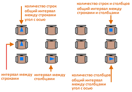

Изменения в ассоциативные массивы можно вносить непосредственно с помощью ручек, с помощью параметров всплывающего меню ручки, отображающегося при наведении курсора на ручку, или с помощью команды МАССИВРЕД, доступной на контекстной вкладке или в командной строке. Ниже приводятся примеры основных элементов управления для прямоугольного массива стульев. Элементы управления массивов по траектории и круговых массивов совпадают.

Даже после этих изменений массив остается ассоциативным: интервал и угол между элементами можно динамически изменять одним действием.
