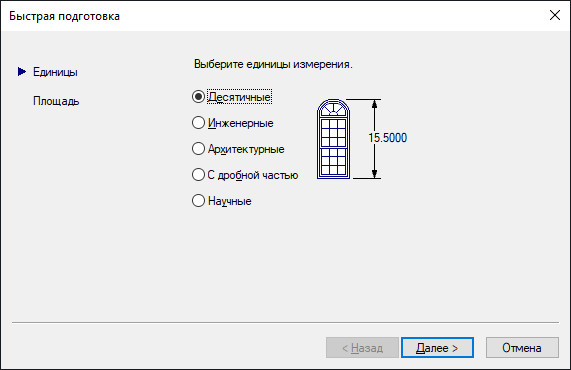

Мастер быстрой подготовки состоит из двух страниц: "Единицы" и "Область рисования". Для перемещения по страницам Мастера используются кнопки "Назад" и "Далее"; кнопка "Готово" завершает работу Мастера и создает новый чертеж с указанными параметрами.
Указывает формат, в котором измеренные значения и координаты вводятся пользователем и отображаются в программе. Программа поддерживает несколько форматов. В форматах "Инженерные" и "Архитектурные" в качестве основных единиц измерения используются дюймы. Можно выбирать другие форматы в соответствии с используемыми единицами измерения.
Вывод измеренных значений в десятичной записи.
Вывод измеренных значений в футах и десятичных дюймах.
Вывод измеренных значений в футах, дюймах и долях дюймов.
Вывод измеренных значений с дробными частями.
Вывод размеров в виде десятичного числа в интервале от 0 до 10, умноженного на 10 в заданной степени.
