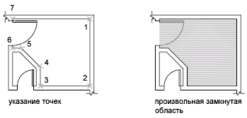

Можно измерить площадь, ограниченную заданными точками. Все точки должны лежать в плоскости, параллельной плоскости XY текущей ПСК.

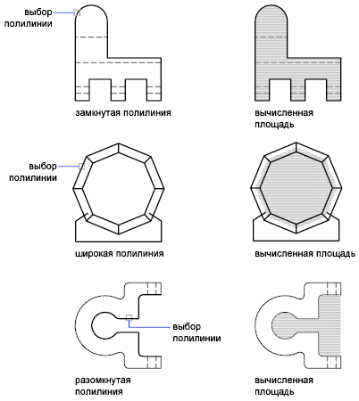

Можно вычислить площадь, занимаемую кругом, эллипсом, полилинией, многоугольником или 3D-телом, а также периметр объекта или длину его окружности. Отображаемая информация зависит от типа выбранного объекта:
