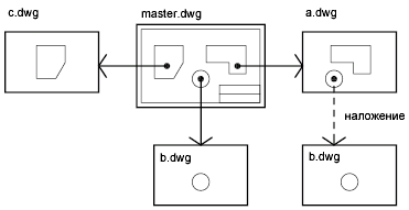

Вставленные вхождения DWG (внешние ссылки) могут быть вложенными: это означает, что можно вставить внешнюю ссылку, которая в свою очередь содержит другую внешнюю ссылку.
Одни внешние ссылки могут быть вложенными в другие: это означает, что можно вставить внешнюю ссылку, которая в свою очередь также содержит внешнюю ссылку. Одна и та же ссылка может быть вставлена в чертеж неограниченное число раз, причем с различными масштабными коэффициентами и углами поворота.
В следующем примере чертеж master.dwg ссылается на чертежи a.dwg и b.dwg. Чертеж a.dwg ссылается на чертеж c.dwg. В чертеже master.dwg чертеж c.dwg является вложенной внешней ссылкой.
Кроме того, можно выполнять наложение внешних ссылок на чертеж. Отличие наложения от вставки заключается в том, что, когда чертеж со ссылками сам вставляется в другой чертеж или накладывается на него, его вставленные ссылки загружаются и отображаются на экране, а наложенные - нет. Наложенные ссылки применяются при совместной работе нескольких пользователей над данными. Они позволяют проследить, как чертеж согласуется с чертежами, выполняемыми другими разработчиками, без выполнения вставки внешних ссылок, изменяющих чертеж.
Пусть, например, несколько человек работают над чертежами, на которые ссылается чертеж master.dwg. Пользователь, который работает над чертежом a.dwg должен видеть результат работы того, кто редактировал b.dwg, при этом файл b.dwg не должен быть внешней ссылкой, поскольку в этом случае в главном чертеже master.dwg он будет представлен дважды. Вместо этого, пользователь должен наложить файл b.dwg, тогда при использовании файла a.dwg в главном чертеже master.dwg наложенный файл открываться не будет.
Для внешней ссылки можно сохранить полный путь, сохранить относительный (частичный) путь или не сохранять никакого пути. Для вложенной ссылки относительный путь, как правило, указывает на непосредственное расположение ссылки, частным случаем которого может быть текущий открытый чертеж.
