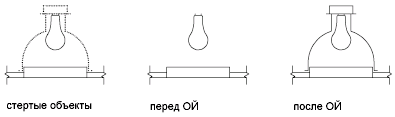

Восстановление стертых объектов.
Команда ОЙ восстанавливает объекты, удаленные последней командой СТЕРЕТЬ.
Кроме того, команду ОЙ можно использовать после выполнения команд БЛОК и ПБЛОК, т. к. они имеют параметры, позволяющие стереть выбранные объекты после создания блока.
Команда ОЙ не позволяет восстановить объекты на слое, удаленном с помощью команды ОЧИСТИТЬ.
