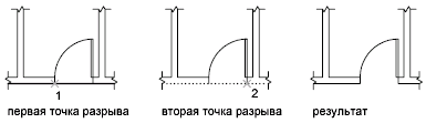

Можно разорвать и объединить два объекта с зазором или нет. Объекты также можно соединить, чтобы создать один или несколько объектов.
Используйте команду РАЗОРВАТЬ, чтобы создать зазор в объекте для образования двух объектов с зазором между ними. Команда РАЗОРВАТЬ часто используется для создания пространства для вставки блока или текста.
Можно создать разрывы в большинстве геометрических объектов, кроме блоков, размеров, мультилиний и областей. В качестве альтернативы используйте команду РАСЧЛЕНИТЬ для этих типов объектов и создайте разрывы в диссоциированной геометрии.
Чтобы разделить такой объект, как линия, дуга или разомкнутая полилиния в одной точке без зазора, используйте команду РАЗОРВАТЬВТОЧКЕ.
