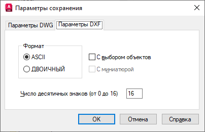

Установка параметров сохранения файлов графического обмена.
Задание формата создаваемого файла (ASCII или двоичный). Файлы DXF формата ASCII могут загружаться в текстовые редакторы; они совместимы с более широким спектром приложений. Файлы DXF двоичного формата более компактны. Чтение и запись операций с помощью файлов двоичного формата выполняется быстрее, чем при использовании файлов формата ASCII.
Позволяет определить, какие объекты записываются в файл DXF: только выбранные объекты или все объекты чертежа. Если выходной файл содержит только выбранные объекты, добавляются определения блоков только из выбранных вхождений блоков.
Управляет сохранением миниатюр вместе с чертежом. (системная переменная THUMBSAVE)
Сохранение файла с заданной точностью. По умолчанию точность обычно равна требуемой; однако, возможно, потребуется увеличить это значение для некоторых чертежей или приложений. Преимуществом низкой точности является уменьшенный размер файла и в некоторых случаях защита интеллектуальной собственности.
