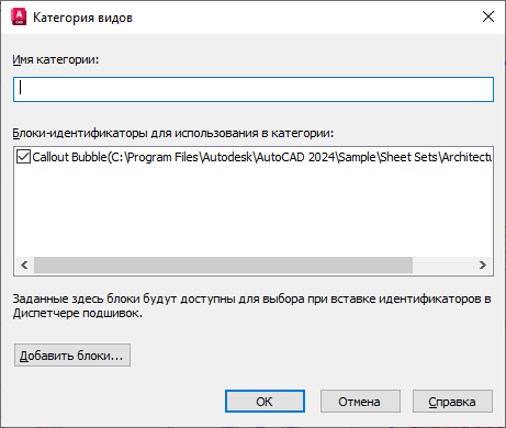

Создание новых категорий видов в подшивке.
ПОДШИВКА (команда) найти
Виды можно компоновать логически, перетаскивая их мышью в нужную категорию.
Отображаются следующие параметры.
Задание имени для новой категории видов.
Блоки-идентификаторы для использования в категории
Отображает диалоговое окно "Список блоков".
