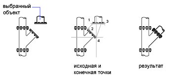

Имеется возможность так переместить и повернуть объект, чтобы выровнять его с другим объектом.
В приведенном ниже примере две пары точек используются для выравнивания трубопровода в 2D-представлении с использованием команды ВЫРОВНЯТЬ. Использование объектных привязок конечных точек позволяет выровнять трубы с высокой точностью.
