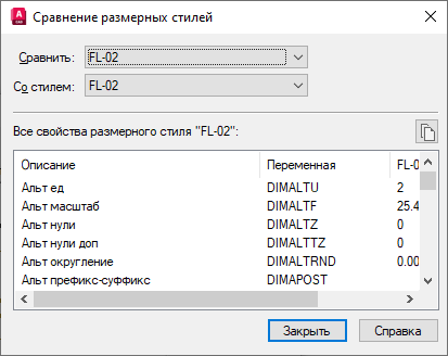

Окно используется для сравнения свойств двух размерных стилей или просмотра перечня всех свойств одного стиля.
РЗМСТИЛЬ (команда) найти:
Можно скопировать результаты сравнения в буфер обмена, а затем вставить их в другие приложения.
Отображаются следующие параметры.
Выбор первого размерного стиля для сравнения.
Выбор второго размерного стиля для сравнения. Если в качестве второго стиля выбрать <нет> или тот же стиль, что и первый, будут отображены все свойства этого размерного стиля.
Результаты сравнения выводятся автоматически под следующими заголовками:
Отображение результатов сравнения размерных стилей. При сравнении двух различных стилей отображаются различающиеся свойства. Если в качестве второго стиля выбрать <нет> или тот же стиль, что и первый, будут отображены все свойства этого размерного стиля.
Копирование результатов сравнения в буфер обмена. Можно вставлять их потом в другие приложения, например в текстовые редакторы и электронные таблицы.
