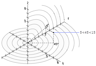

Сферические координаты 3D задают расположение от начала координат ПСК, угол к оси X в плоскости XY и угол в плоскости XY.
Цилиндрические координаты точки указываются в формате:
X < угол к оси X < угол к плоскости XY
На рисунке ниже динамический ввод отключен, и координатами 5<45<15 определяется точка, лежащая на расстоянии 5 делений от начала текущей ПСК в плоскости XY, под углом 45 градусов к положительному направлению оси X в плоскости XY и на 15 градусов выше плоскости XY.
Можно вводить как абсолютные координаты (отсчитываемые от начала координат ПСК), так и относительные (отсчитываемые от последней указанной точки).
