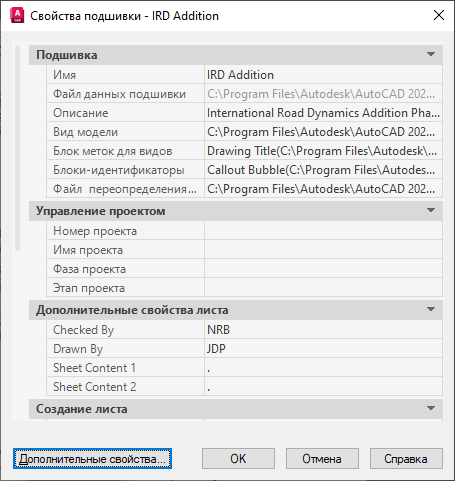

Отображение информации, касающейся выбранной подшивки.
ПОДШИВКА (команда) найти:
Можно нажать кнопку мыши на каждом поле, чтобы отобразить описание поля в нижней части диалогового окна.
К такой информации относятся путь и имя файла данных подшивки (DST), пути к папкам, содержащим файлы чертежей, относящихся к подшивке, и другие пользовательские свойства подшивки
Отображаются следующие параметры.
Отображение имени подшивки.
Отображает путь и имя файла данных подшивки (DST).
Отображает описание подшивки.
Отображает пути и имена папок, содержащих чертежи, используемые в подшивке.
Отображает путь и имя файла DWT или DWG, содержащего блок-метки для подшивки.
Отображает путь и имя файла DWT или DWG, содержащего блоки-идентификаторы для подшивки.
Отображает путь и имя файла шаблона (DWT), содержащего переопределения параметров листа для подшивки.
Отображает несколько полей, широко используемых в проектах, в том числе, "Номер проекта", "Имя проекта", "Фаза проекта" и "Этап проекта".
Отображает заданные пользователем свойства, связанные с каждым листом в подшивке.
Отображает путь и имя папки, в которой создаются новые листы.
Отображает путь и имя файла DWT или DWG, используемого при создании новых листов для подшивки.
Определяет, будет ли выдаваться запрос шаблона для создания листа каждый раз при создании нового листа в подшивке.
Отображает заданные пользователем свойства, связанные с подшивкой.
Отображает диалоговое окно "Дополнительные свойства подшивки".
